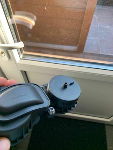

Guten Tag Gemeinde ich wollte meine kge beim e60 535d lci umbauen auf Filzfilter vom e39 jetzt ist ja bei dem Gehäuse oben drauf ein Anschluss der ja beim der Originalen e60 535d lci kge nicht ist. Was , wie und wo schließe ich da an?
MfG

Steht alles schon zig mal geschrieben / bebildert im Verlauf.
Die Mühe um das zu suchen sollte man sich machen.
Dann versteht man warum und weshalb.
Es muss einfach nicht alles zum xten mal wiederholt werden.
Tut mir leid dann hab ich es wohl überlesen und verstanden hab ich es auch
Ok dann schau ich nochmal
Beim 3.0sd / x35d wirds halt komplizirter.
Deshalb der Verweis auf den Verlauf.
War nicht böse gemeint
Die originale KGE arbeitet doch beim 35d ganz ohne Filter!?
Und das ist/wird oft zum Problem.
Deshalb habe ich die Oil catch Can verbaut.
Kannst Du das näher erläutern? Ich würde auch gerne auf den Filzfilter umsteigen, aber habe gelesen, dass der 35d LCI keinen Ölabscheider mehr hat.
Die KGE ist natürlich auch beim 35d vorhanden, aber ohne jegliche Filter. Die KGE besteht nur aus einem Membran, die darf natürlich nicht defekt sein.
Öldämpfe werden über die Zuluft dem Motor wieder zugeführt und dort verbrannt. Wenn die Dichtungen der Druckluftschläuche alle dicht sind, ist auch alles OK!

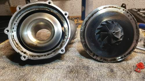

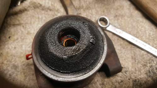

Muss nicht immer KGE sein. Bei mir war Grösse Turbolader welcher Öl in Ansaugtrakt gedrückt hat. Abgasseitig hat das Öl auch rausgerückt und verbrannt. Beim LLK Schlauch Eingang war immer viel Öl. Dachte immer es wäre KGE. Die Welle vom Grössen turbolader hätte auch gefüllt kein Spiel. Habe am WE jetzt überholten eingebaut und alten interessenshalber auseinandergenommen.
Dachte zuerst auch an kleinen turbo, welche bei unteren Drehzahl durch die Grösse Schnecke Öl rausbläst. Habe da neue Rumpfgruppe eingebaut. Keine Veränderung.
Denke, dass wenn der kleiner Turbo hochtourig im unteren drehzahlbereich Druck aufbaut läuft der grosser ja langsam mit und wenn da die Welle, lager nicht gut abdichtet, bzw. Verschlissen ist zieht da das Öl in den Ansaugtrakt..
