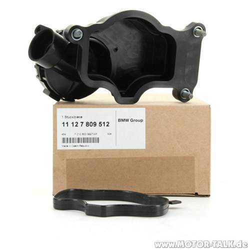

Kann mir einer sagen, wie der Ölabscheider vom E39 in E91 M57TU2 Motor passen soll ???
Hab ein 335d und das sieht alles ganz anders aus. Bei mir geht in den Ölabscheider ein dicke Entlüftungsleitung. Beim E39 nicht.
Ich dachte es geht nur um die Innerei?!?
Ich glaub beim 35d M57TÜ2 ist die KGE kpl anders. Hab ich aber auch nur mehrfach gelesen. Gesehen hab ich das noch nicht.
Was hast du für ein Baujahr.
Baujahr 12/2007. Laut BMW hab ich die Nummer 11127809512. Wenn ich mir das Bild so ansehe, dann lässt sich die Plastikklammer und auch der Filter selber nirgends befestigen. Das Gehäuse vom E39 passt nicht bzw. müsste ich den dicken Schlauch der vom Luftfilter kommt (Entlüftungsleitung) stilllegen.

Hat jemand eine original Bmw teilenummer komplett für Variante mit vlies filter.
11 12 7 793 163
