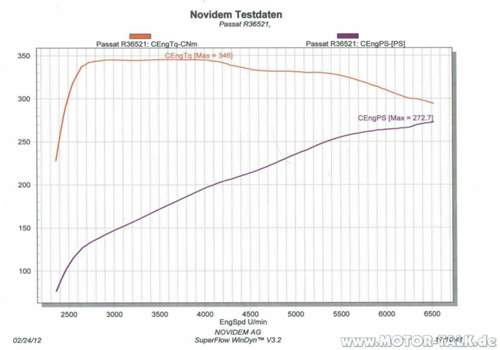

... und hier mal die Realität. 😠 Chippen scheint 0 gebracht zu haben. Vermutlich hat die spürbare "Mehrleistung" oder das spontanere, willigere hochdrehen nur was mit der veränderten Drosselklappensteuerung zu tun. Auf kleinsten Pedaldruck geht es hoppla vorwärts. Aber mehr Leistung habe ich deshalb nicht, selbst nicht mal die Nominalleistung, nur die Drosselklappe scheint einfach sofort voll auf zu sein. Kuckst Du hier ...
Novidem hat gemeint, dass es ziemlich "normal" ist und es unwahrscheinlich ist, dass der R36 die 300 PS von Haus aus hat. Der R32 hat auch kaum die 250 PS gebracht und rechnet/dividiert man 250 PS auf 3.2L (R32) multipliziert mal 3.6 (R32) so kommt man auf 280 PS. Also liege ich mit meinen 273 PS gut im streuenden Normbereich. Traurig aber wahr.
Das einzig positive ist der Drehmomentverlauf, was sofort ab 2700 U/min ein Plateau (346 nm) erreicht und bis 6000 U/min bleibt.
Die haben sich den Motorraum angeschaut. Der Novidem-Kompressor vom R32 könnte gut reinpassen. Dann hätte ich gute 380 PS und eine Zulassung in der CH wäre auch möglich. Aber da sprechen wir dann von Umbaukosten zwischen 15'000 und 20'000 CHF.
Die Lust auf eine AGA ist mir jetzt erst mal vergangen.😠
