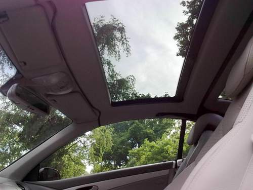

Hallo Stefan,wie immer Perfekt.
ich habe mir statt dem Plastikhimmel ein Glasdach eingebaut
aauuuuaaa
Andreas
@rollo-andi schrieb am 15. Oktober 2015 um 17:33:40 Uhr:
aauuuuaaa
Andreas
Hallo Andi
Das wäre natürlich auch eine Option :-)
sehr gut
Hallo Andi,
Glückwunsch, sieht gelungen aus...
LG
Müslüm
Hallo Müslüm
ist ein original Panodach,habe ich nicht selber gebaut,das wäre mir zu heftig
Andreas
Andreas
🙂) ja, ich nix weiss ! Ich wünsch mir schon länger eins, mal sehen was das eBay rausspuckt.
LG
Müslüm
hatte noch letztes Jahr einen Schlachter der eines verbaut hatte in seinem Unfaller,habe jetzt aber nicht mehr die Adresse auf dem Schirm,leider
