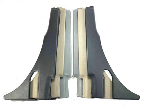

Hi Andi ich bräuchte deine Hilfe. Heute hat sich eine Klappe verabschiedet.(Hab es zum Glück mitbekommen)

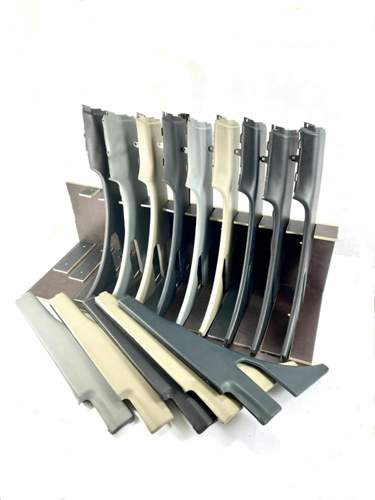

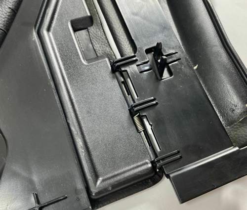

Guten Morgen, das Problem hier ist ja richtig weitläufig.
Auch bei mir haben sich die kleinen Klappen verabschiedet vor ein paar Monaten. Daher hab ich mir eine Lösung einfallen lassen. (Siehe Fotos)
Die kleinen Klappen habe ich in den kunstlederfarben ( schwarz, alpacagrau, Stone)
Incl der kleinen Feder und dem stahlstift.
Die Scharniere sind aus Messing und dann brüniert.
Die Klappen aus abs nachgefertigt und mit dem originalem MB Kunstleder bezogen.
Die Reparatur wenn ihr die kleine Klappe noch komplett habt kostet 89€ incl Rechnung plus Versand.
Die kleine Klappe kostet 179€ zusätzlich.
Rechnung incl mwst.
Reparaturdauer ca 10 Tage.
