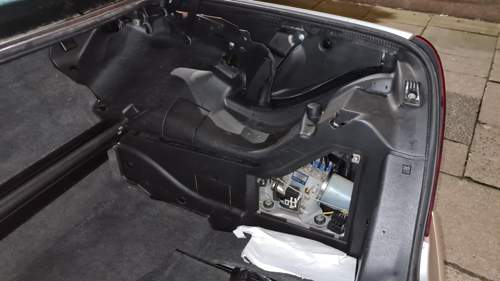

hier die Fotos, wollte sowieso mal schauen, ob alles noch trocken ist.
Grüße waltgey

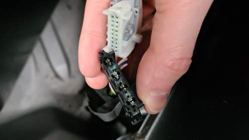

Erst dann werde ich meine neue ZV Pumpe anbringen, weil bislang tropft es wieder rein in den Kofferraum. Selbst die Stecker vom Auto zur ZV Pumpe sind feucht. Ob das nicht eh schon unbrauchbar geworden ist, wird sich dann herausstellen, Bild anbei

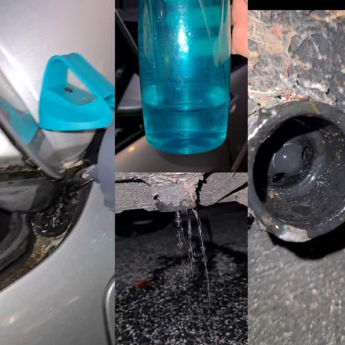

Also "gleichzeitig" dürfte etwas schwer werden, aher abwechselnd :-) Ich mache das eh in der Tiefgarage bei uns unter dem Mehrfamilienhaus in Hamburg. Da ist es weniger kalt und man hat Licht. Nehme dann einen großen Topf mit und eine gießkanne.
Oh man haha

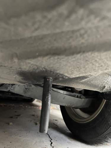

Spirale hat ihr Werk vollbracht!
SIEHE BILD
1. Wusste Ich nicht, dass es unten 3 mickrige Löcher gibt. Kein Wunder, dass es da oft zu Verstopfung kommt
2. Anfangs floss das Wasser nicht , jetzt schon, siehe Foto. Hoffe das geht nicht alle paar Tage zu.
3. Werde ich dann heute Abend die neue ZV Pumpe einsetzen, und hoffe dass, dass das Auto direkt funktioniert (Zentralverriegelung usw)
4. Hoffe Ich, dass es nur erneut nass wird. Die nächsten Tage muss ich dann immer mal wieder überprüfen....
5. Die neue ZV Pumpe kommt dann in eine wasserabsorbierende Tüte oder so
6. Oben am Gitter des Ablaufschlauchs mach ich ein Fliegengitter ran
20241211

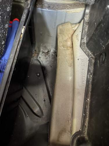

Tatsächlich kommt der Wasserablauf jeweils seitlich hinter der Stoßstange raus. Ist bei MBSLK gut beschrieben. Dort einfach mal bei "Tipps & Tricks R170" nach "Das Problem mit den verstopften Wasserabläufen im Heck………" suchen.
Da baust am besten die Innenverkleidung raus. Dann lässt sich das gleich ordentlich machen. Der Ablauf wird defekt (kaputt)sein.

Ja den Bericht kenne ich, allerdings wird da die linke Seite beschrieben wie man die ausbaut und den Schlauch dort wechselt (20 cm), und die Fotos beziehen sich auch auf die linke Seite nur.
Ich möchte ja die rechte Seite mich drum kümmern, dort ist ja die ZV Pumpe.
Ich baue morgen mal die Innenverkleidung auf der rechten Seite aus. Ich habe das noch nie gemacht, aber sind ja nur einige Schrauben, die man lösen muss, das sollte ich schon hinkriegen.
Wenn diese rechte Seite dann frei liegt, sehe ich dann den Ablaufschlauch? Ich finde leider nirgends ein Bild.

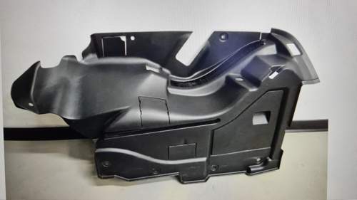

Hab Mal ein Foto gemacht vom Auto, und eins aus dem Internet wie so eine Seitenverkleidung aussieht rechts. Wusste garnicht, dass das ein großes Teil ist 🙂
Das ist so eine Odyssee haha
Türverkleidung
Kofferraum
Also zuerst die hintere Leiste abnehmen, dazu die Innenteile der Plastikklipse hochhebeln. Das sind Spreitznieten. Dann die Befestigungen des Seitenteils, dazu gehört auch das Anschlaggummi vom Kofferraumdeckel.

denke Zv-Pumpe defekt. Evtl. Motor kaputt. Kann sie gerne gegen einen Obolus überprüfen.
Sollte etwas defekt sein kann ich sie evtl. reparieren. Zur Not: Ich habe noch einige funktionierende Pumpen
da.
Bei Interesse bitte PN.
