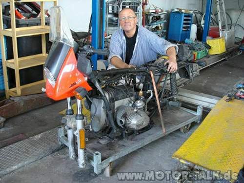

Mit "alten" Boxern kenn ich mich aus.
Hier eine R65, die seit 200000km mit einem 5W Vollsytetiköl,
im Rennbetrieb läuft.
Was da wohl das 1980ziger Handbuch zu sagt?
Dsc00023-kopie
