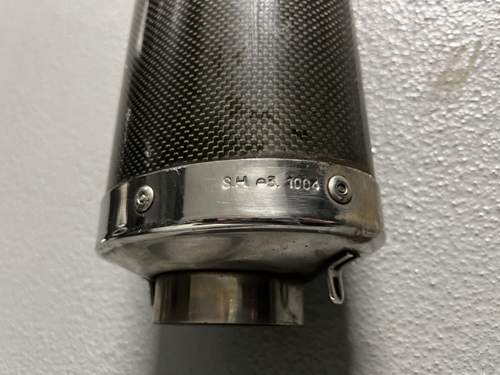

ich habe eine R1 (RN09 / 2003) mit einem Endschalldämpfer von Fechter. Ich habe die Maschine so gekauft, aber keine Papiere oder Infos zum Endschalldämpfer. Im Kaufvertrag steht nur Shark Auspuff mit EG-ABE. Für mich sieht er eher aus wie ein HURRIC-Rac 1. Fotos sind im Anhang. Der Endschalldämpfer ist mit Schlagbuchstaben gekennzeichnet. S.H. e3. 1004 - bei Fechter findet man dazu entsprechende Dokumente.
Ich bin mit der R1 angehalten worden und die Maschine wurde beschlagnahmt und abgeschleppt. Der Grund ist "Schalldämpfer hinten Zulässigkeit nicht nachgewiesen". Die Betriebserlaubnis wurde zwischenzeitlich entzogen. Ich habe mit der Gutachterin gesprochen und sie sagt, dass was da auf dem Endschalldämpfer eingestanzt ist, wäre kein echtes e-Prüfzeichen (Foto im Anhang). Sie sagt, das e oder E muss in einem Kreis oder Viereck sein.
Der Endschalldämpfer wurde vor 2007 montiert. Ich habe die R1 in diesem Zustand seit 2017 und ich hatte noch nie ein Problem bei TÜV und HU. Nicht einmal eine Nachfrage wegen des Endschalldämpfers.
Ich habe bei Fechter ein Ticket aufgemacht und hoffe zügig eine Antwort zu bekommen.
Hat jemand von euch Erfahrungen mit solchen Themen gemacht? Kennt jemand zulässige Endschalldämpfer die nur mit Schlagbuchstaben gekennzeichnet sind? Vielleicht ist es eine Fälschung und bei der Hauptuntersuchung haben es die Gutachter 16 Jahre lang übersehen und die von letzter Woche hat recht?
Vielen Dank für eventuell sachdienliche Hinweise und viele Grüße

Ja, das E3 muß in einem eigenen Kreis stehen. Sonst kann das theoretisch auch eine zufällige Zeichenkette in einem ganz anderen Kontext sein.
Das ist seit 1958 geregelt, also keine überraschende nachträgliche Gesetzesänderung.
Das sieht schon sehr danach aus als ob dies selbst eingeschlagen wurde. Also definitiv nicht von Werk aus so.
In den sauren Apfel wirst wohl beißen müssen.
Mfg Mirko

Ich vermute, so wie Mirko & Thomas, dass das schlicht kein echter Fechter Endschalldämpfer ist. Aber das wird Fechter hoffentlich nächste Woche bestätigen oder dementieren.

Du benennst das Problem ja schon selbst! Selbst wenn die Auspuffanlage leiser wäre als das Originalteil, solange es keine E-Prüfung für genau dein Modell hat ist es Essig mit der Zulassung. So simpel ist das und genau deshalb hat man dein Motorrad stillgelegt. Da zählt kein "hab ich so gekauft", "hat all die Jahre niemanden interessiert" usw.
Ja, mag sein das du je nach Sachlage Handhabe gegen Vorbesitzer oder Prüforganisation hättest, ändert aber nix an der fehlenden Zulassung und da bist du als Halter auch in der Pflicht. Unwissenheit schützt vor Strafe nicht, wenn dem nicht so wäre würde dein Motorrad noch in deiner Garage stehen 😉

E-Nummer

Und damit wäre deine ursprüngliche Frage auch beantwortet. Ja, es gibt Erfahrungen mit dem Thema. Nein, es gibt keine legalen Auspuffanlagen mit selbst eingeschlagenen Nummern. Die Vorgaben gibt es ja nicht weil es so lustig ist ein Quadrat um das e zu malen sondern um hier eben schnell nachprüfen zu können ob die Anlage legal ist.

Noch ist das kein Fakt. Ich warte die Aussage von Fechter ab. Ich habe gerade Fotos von Endschalldämpfern von 2000 - 2007 mit so genanntem "älteren" e-Nummern (EG-BE) mit Bestandsschutz bekommen, bei denen ist das e weder eingekreist noch mit Quadrat. Auch von Fechter. Jetzt bin ich wirklich gespannt was da rauskommt. Ich werde berichten, wenn der Thread / das Forum bis dahin nicht geschlossen ist.
