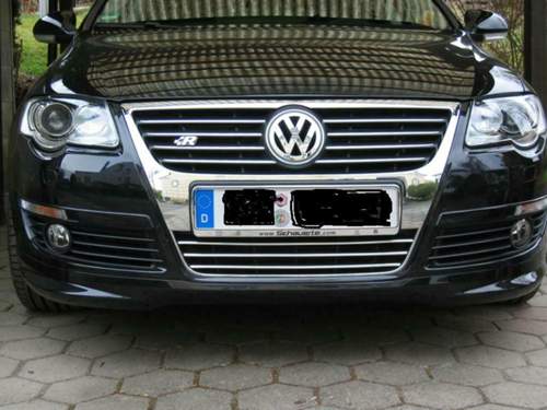

ich habe bei meinem Passat die R Line Gitter der Stoßstange bei den Neblern nachgerüstet. Allerdings sind ja bei den vorigen Gittern noch zwei Schrauben. Bei den neuen Gittern sind auch Schraublöcher - allerdings sind die Löcher weiter unten und passen somit nicht ins vorgesehene Loch.
Jetzt die Frage gibt es da andere Halter? Hat jemand von euch auch das Problem?

So ,
hier mal Bilder wie es fertig ausschaut !
Benötigt werden zwei zusätzliche Schrauben wie bei den normalen Gittern und zwei passende Blechmuttern welche auf die Adapter geschoben werden .
Es fällt nicht jedem auf das die Gitter anders sind , aber mir gefallen gerade die Dinge am besten die nicht so offensichtlich zu erkennen sind .
Als schönen Nebeneffekt sehe ich noch das die Gitter wesentlich robuster sind und sich auch zerstörungsfrei demontieren lassen !!
Gruß , Joe

Nochmal zusammenfassend, zusätzlich zu den Gittern benötigt man Folgendes:
Teilenummer Adapter (jeweils einmal, einer links, einer rechts:
3C0 853 755
3C0 853 756
Teilenummer Schrauben:
N 910 910 01 (wird 2 Mal benötigt, die alten schrauben halten dann die Adapter, die neuen, die Gitter an den Adaptern)
und, es werden 2 Blechmuttern benötigt, da der Adapter nur ein Plastikteil mit Löchern ist, diese sind jedoch zu groß, als das sich die Belchschrauben drin festschneiden könnten, die TN der Blechmutter habe ich leider nicht, die sollte der 🙂 allerdings im DIN-Bord haben, ist eine Mutter mit dem Innenmass 4,2mm (ist aufgestanzt, so haben wir die heute morgen aus dem Regal geholt)

hmmmm so richtig gefallen tun die mir irgendwie nicht mehr, wenn man sich die Teile genauer anschaut, sieht man, dass die Linienführung des mittleren Grills, bzw. dessen Lamellen irgendwie nicht mehr mit den Gittern zusammen passt... Schade eigentlich.
Hä? Die Leisten sind eigentlich genau so wie vom normalen Gitter - nur, sie stehen weiter vor. Ich werde da hoffentlich nochmal Bilder von machen - Ich persönlich finde, dass die Gitter das Ganze vorn etwas netter aussehen lassen... nicht so stumpf...
Das normale Gitter hat 2Streben, das R-Line Gitter hat 3 Streben. Die 2 Streben der normalen Gitter nehmen die Linienführung des mittleren Grills auf, der untere Rand der Gitter nimmt die Linienführung der untersten Strebe gut auf finde ich.

Ich vermute, die unterschiedlichen Streben sind der Grund dafür, warum für das R-Line Gitter auch der Adapter benötigt wird, oder liege ich falsch (habe das Ding noch nicht gesehen)?
