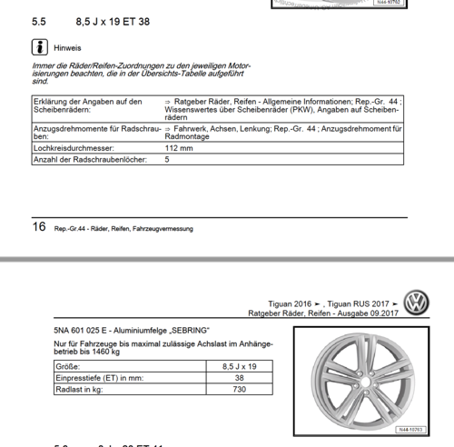

Ich habe folgende technischen Daten zur Felge gefunden, reichen diese Angaben dem TÜV? (s. Anhang)

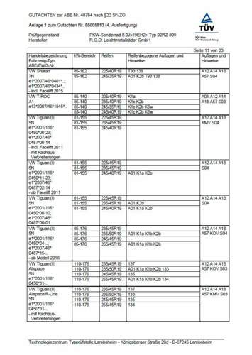

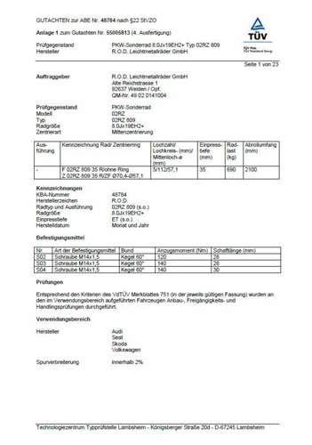

Die Rondell 02RZ in 8x19 mit ET35 kann laut Gutachten (siehe Bild) mit einem 245/45 OHNE Auflagen gefahren werden. Laut rechner steht die Rondell-Felge auch 21mm weiter raus als die originale 18er. Schon etwas verwirrend dass zwischen KEINE Auflagen und NICHT möglich 3mm liegen !!
OK, der 245er Reifen ist nicht ganz so "bauchig" wie der 255, allerdings sitzt der 255er auf einer 8,5 Felge und der 245er auf der 8 Zoll Felge. Somit nimmt sich das doch auch nicht ganz so viel oder?

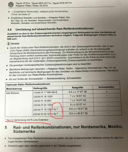

In den Angaben der Felgen Sebering 8,5 x 19 und die Suzuka 8,5 x 20 steht drin, dass diese Rad/Reifenkombination nur mit der R-Line Exterieur Ausstattung, sprich Radlaufverbreiterung gefahren werden darf.
415d2285-d382-4d0e-bca6-7f0f5902f532
@Cross Polo schrieb am 11. April 2019 um 12:38:44 Uhr:
Das ist die Sichtweise von VW. Ob es ein TÜV Ingenieur genau so sieht, ist ne andere Frage. Allerdings wissen die, dass es die Verbreiterungen gibt und beharren dann auch oft darauf.
Ggf. kommt man bei 235/40 R20 noch drum herum.
Ich würde mir ein Vergleichsgutachten eines im Handel erhältlichen Sonderrades für den Anbau am Tiguan suchen, und damit mal das Thema mit dem TÜV diskutieren.
