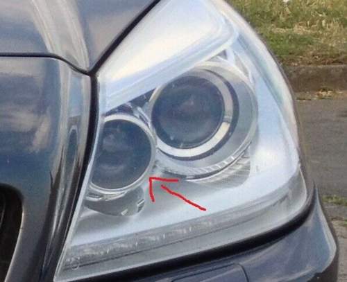

Hallöchen,
ich habe jetzt bemerkt, dass mein Fernlicht nur über die Xenon Lampen produziert wird,
wofür sind dann die eigentlichen zusätzlichen Fernscheinwerfer, habe alles ausprobiert, habe sie nicht leuchten sehen, habe ILS.

Fernlicht, Lichthupe, die inneren Zusatzscheinwerfer leuchten nicht

bei mir sieht es aus, als ob der obere Bereich des Xenon das Fernlicht, Lichthupe produziert, die innen liegenden Fernscheinwerfer (sehen ja auch fast so aus wie Xenon) leuchten nicht

Ich war jetzt extra mal in der Garage und habe es überprüft: das stimmt wirklich, auch bei mir ist der innere Scheinwerfer niemals in Funktion, egal welchen Betriebszustand ich einschalte. Ich könnte mir nur noch vorstellen, dass das einen Nebescheinwerfer darstellt, welcher ja nur einer bestimmten Geschwindigkeit eingeschaltet wird. Dazu kommt, dass es so aussieht, zumindest bei ganz genauer Betrachtung, das er tatsächlich nur eine schwarze Blende ist. Außerdem ist dahinter kaum Platz für einen echten Projektionsscheinwerfer, denn er ist ja quasi ausgehöhlt durch das Kurvenlicht.

Ich habe es mal mit dem W204 (Mopf) verglichen, der hat ja auch nur einen Hauptscheinwerfer. Es sieht wirklich so aus, als ob im R172 tatsächlich bei ILS nur ein Hauptscheinwerfer (der auch für das Aufblendlicht zuständig ist), das Abbiegelicht, sowie das LED-Standlicht, der Blinker und das untere LED-Taglicht vorhanden sind. Der zweite Pseudo-Xenon-Scheinwerfer hat keine Funktion, sondern ist tatsächlich nur eine Blende. Ob sich dahinter eventuell irgendwelche Sensoren verbergen, weiß ich nicht.

... die inneren "Scheinwerfer" sind das Abbiege-/Kurvenlicht und die Nebelscheinwerfer. Sind wir kürzlich in der Garage drauf gekommen, weil wir die Nebelscheinwerfer ausprobieren wollten. Im Stand kommt natürlich nur das Kurvenlicht, insofern man auch die Lenkung entsprechend einschlägt. Dann sieht man aber schön, wie sich die Linse zur entsprechenden Seite dreht.
Bist Du sicher, dass sich auch das Nebellicht im inneren "Linsen-"Scheinwerfer befindet? Weil das Kurvenreich sitzt ja etwas versetzt quasi eingehöhlt im inneren Scheinwerfer.
Das wäre letztlich schwer zu testen, denn das Nebellicht kann man im Stand scheinbar nicht aktivieren (das Einschalten der Nebelschlußleuchte bewirkt im Stand keine Aktivierung; laut BA sei es bei Fahrt bis Tempo 70 mit der Nebelschlußleuchte einschaltbar und es schaltet sich bei Tempo >100 bzw. bei Ausschalten der Nebelschlußleuchten wieder aus).
Meine Vermutung: das Nebellicht ist einfach ein beidseitig eingeschaltetes Abbiegelicht...
... ja, das ist so, das Nebellicht ist das beidseitig eingeschaltete Abbiegelicht. Wir haben das heute ausprobiert, weil meine Frau und ich schon 2 Tage darüber diskutieren, wann und wie die "Nebelleuchten" vorne einschalten ;-) Seltsamer Weise leuchten die auch im Stand. Ich habe auch gedacht, dass die geschwindigkeitsabhängig sind.

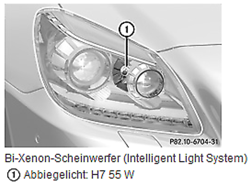

Aus der Bedienungsanleitung des SLK R172...
Slk-r172-ils
Dito: Keine Funktion des Scheinwerfers an sich, nur das Abbiegelicht am Rande dessen.
