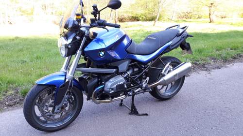

was muss ich beachten beim kauft R 1200 R gibt da kinderkrankheiten

Bei älteren Modellen Tankverschluss abschrauben und schauen ob dort unten Rost vorhanden ist. Da läuft gern Wasser hin und kann nicht weg.
Ich decke das beim Waschen mit etwas Frischhaltefolie ab was auch geht wenn vorhanden mit Pressluft auspusten.
Welches Baujahr, ca. wie viele Km?
bei älteren Modellen..Tankfolie f. Tankanzeige, Klappe am Auspuff..
Sensor am Kardan für ABS und auch Tacho..
ist nicht ganz billig..Fehler.
ansonsten problemlos!

Hat mir gerade ein Kumpel erzählt, er brauchte mal wieder einen neuen Foliengeber(Nr.3), da mussten die Schrauben vom Einfüllstutzen ausgebohrt werden. Rost.
Besser durch Edelstahl ersetzen. Werde ich bei meiner GS auch machen.
Ansonsten hatte mein Kumpel keinen Ärger mit seiner R
diese Foliengeber halten manchmal nur wenige Tausend kilometer..sind bei etlichen Modellen eingebaut.
die Erneuerung kostet min. 250 Euro..vmtl. mittlerweile mehr.
man kann auch nach Tageszähler fahren und sich das Geld sparen..
Schwachsinniges Teil. Meine GS aus 2012 hat einen Hebelgeber, der funktioniert.
Ist der Foliengeber defekt, kann es passieren, dass ständig " Fuel" blinkt. Das nervt auch.
Hallo, unbedingt nachsehen ob sich Öl im Kardan angesammelt hat. (Gummimanchette)
Die Dichtung des Wellenausgang ist zwar nicht teuer aber das komplette Heck muss ab. Das kann teuer werden wenn man es nicht selbst machen will oder kann.
ABS Hydroaggregat macht öfter mal Probleme.

ABS testen. (Warnleuchten beobachten)
Prüfen, ob der Motor dicht ist. Mal unten hinfassen, Höhe Y-Rohr (Sammler), ob es dort ölig ist.

Seit 2006 Luft-Ölkühlung eine Nockenwelle
Ab März 2011 anderer Zylinderkopf mit 2 Nockenwellen
Dann ab 2014 der "Wasserboxer", auch gerne R1200R LC genannt (liquid cooled)
Und auch die R9T/RnineT ist letztlich eine 1200er
Hier ist jetzt der Themenstarter gefordert, wenigstens Baujahr oder EZ oder gewünschter Motor und vielleicht auch das Budget sollte schon angegeben werden.
