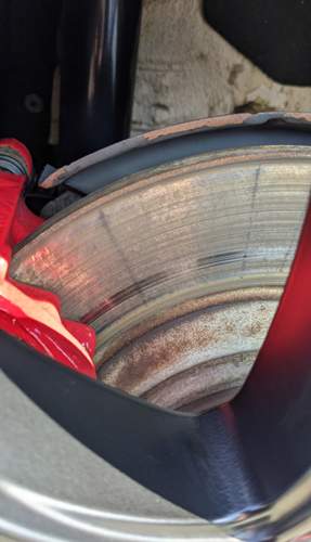

So sehen meine hinteren Bremsscheiben aus, komplett verrostet. Sogar die Beschichtung von dem Blech dahinter löst sich schon und ich verwende keine aggressiven Reiniger.
Die Scheiben vorne sehen auch nicht wirklich besser aus, für mich mindere Qualität.
Das war beim Golf GTD auch schon so. Da war die Quali der Bremse auch mies.
Trotzdem sie bremst halt gut. Und Ersatzteile sind super-günstig.

@domihls schrieb am 23. April 2022 um 13:59:38 Uhr:
Ziehst du immer die Handbremse? Ist schön zu sehen....
Mach ich nicht, hab jetzt noch die Stelle, als mir der Nachbar im Winter das Auto in die Garage gestellt hat mit Handbremse 😠 und ich auf Krücken nich nachschauen konnte
Unser steht immer leicht abschüssig, da wird immer erst die Handbremse angezogen und dann in P geschaltet. Das ist die Empfehlung die ich im Zusammenhang mit dem DSG (Entlastung Parksperre) gelesen habe.
