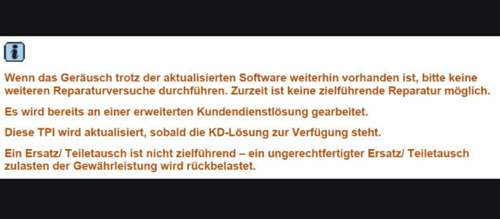

Anbei noch mal ein Auszug aus der aktuellen TPI
Der Zusatz mit dem Rückbelastung nach ungerechfertigtem Ersatzteiltausch ist interessant. Das würde dann diejenigen, die die Zimmermann/ATE-Lösung haben, betreffen. Da ich die Originalteile noch habe, werde ich wohl dann , sollte es tatsächlich noch zu einer VW-Lösung kommen, zurückbauen lassen.
@longpete schrieb am 27. Januar 2021 um 12:39:55 Uhr:
Nein, es geht darum, dass wenn der Freundliche Bremsen tauscht, diese zurückbelastet werden, wenn er versucht sie über Garantie abzurechnen.
