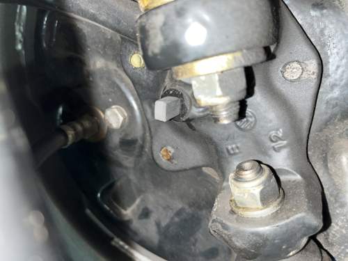

Also Tachowelle kann Knick bekommen, wenn man zB am Achsschenkel arbeitet , falsch anfasst,
Nur wurde das, wie schon gesagt, nie gemacht. Sie fing von alleine zu zittern. Es sei denn… der TÜV-Mann hat es mit Bremsschlauch verwechselt und auf festen Sitz geprüft. 😮
Ein kleines Update
Ich habe heute ein einstündiges regenfreies Zeitfenster genutzt und eine Probefahrt ohne Tachowelle gemacht. Streckenlänge 11 km, mehrere Kreisel dabei und auf den geraden Stücken hin und her gelenkt. Kein Quietschen. Dann bin ich zurück in die Garage, habe die Tachowelle wieder montiert, aber leider kam schon der nächste Regen. Also mache ich es die Tage, wenn es nicht regnet.
Zu der Tülle gibt es Entwarnung. Sie war drin und zwar genau dort wo sie hingehört, also am Eingang. Das Ding mit dem quadratischen Querschnitt in diesem Loch in mein selbstgeschnitzter Stopfen aus dickem Moosgummi. Ich wollte unbedingt bei der Probefahrt die Welle komplett draußen haben und gleichzeitig das Loch schützen.
Ich erzähle Euch noch, was für ein riesen großer Mist mir beinahe passiert wäre. Nachdem ich mit dem Stopfen fertig war, den Wagenheber runtergefahren und zur seite gestellt habe, die Keile von den Räder entfernt habe, wollte ich eigentlich einsteigen und losfahren. Dann ist mir aufgefallen, dass der Wagen vorne extrem hochbeinig steht. Im ersten Moment dachte ich, vielleicht ist es wieder so eine Eigenheit der Radaufhängung wie die O-Beihne auf der Hinterachse. Wenn man ihn wieder herunterstellt, haben die Räder starken postiven Sturz. Aber das war nicht das erste Mal, dass ich ihn vorne aufbocke und da stimmte was nicht. Dann bücke ich mich und entdecke den Bock! Meine Fresse! Ich will nicht daran denken, was wäre, wenn ich losfahren würde. Keine Ahnung ob ich was komischen bemerkt hätte, wenn ich auf dem Fahrersitz sitzen würde. Zum Glück ist nichts passiert. Aber für mich gilt als Fazit: immer nach der Arbeit alles überprüfen und erst dann einsteigen und fahren.
Stopfen
@pehaha schrieb am 25. September 2024 um 12:19:02 Uhr:
Wenn die Gummitülle im Achsschenkel ist, etwas Fett zum einführen, kannst auch Vaseline nehmen, Gummi verträglich.😁
Ich habe erstmal versucht die Welle in dem Zustand reinzustecken, in dem sie rauskam. Nach ein paar Zentimeter des mühsamens Schiebens und einem Wegknicken unter den Finger habe ich beschlossen, den Tipp mit Fett umzusetzen. Da an der Vorderachse hängt echt recht viel. Also die Ummantelung der Welle mit Fett einmassiert, etwas auf das metallene Ende und dann flutsche es rein wie... ich sage lieber nicht was in was. 😁 Aber in diesem Moment war das auch sehr befriedigend. 😁
Wenn der Vierkant kommt, Rad leicht drehen. Sollte es mal nicht klappen, Fettkappe runter. Wenn Felge montiert, dicken Schraubenzieher als Hebel benutzen, ohne Felge geht Wapu (Wasserpumpenzange) ganz öffnen, ganz exzellent als Kippwerkzeug.
Es hat ohne Demontage der Fettkappe geklappt. Schon beim zweiten oder dritten Versuch. Das mit Rad drehen war super Tipp! Danke.
EDIT Übrigens... wenn diese Tülle für die Tachowelle am Rad gefehlt hätte, wäre das kein Problem. Ich weiß nicht warum, aber ich habe bei meiner vorletzten Großbestellung sie einfach so mitbestellt. 🙂
