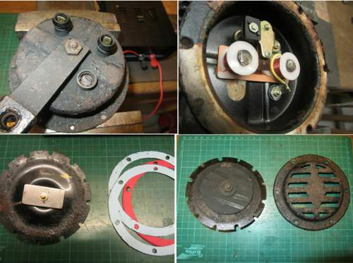

Nachtrag:
man hat auf dem Weg bis unten zur Hupe schon genug Spannungsabfall...und wenn man dann noch eine alte originale hat...
Hupe
