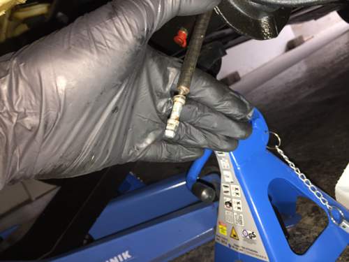

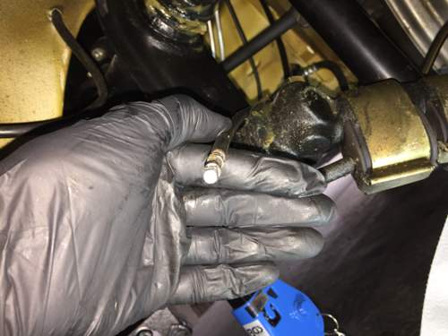

Ich war eben in der Garage. Das Quietschen kommt bei aufgebocktem Rad leider nicht. Man hört höchstens leichtes Schleifen der Bremse. Hier nur ein kurzer Ausschnitt. Wir haben natürlich viel mehr gedreht. Langsam, schnell, Lenkrad nur leicht oder auf Anschlag. Egal was man macht - kein Quietschen da.
https://youtu.be/5xgxY6eFLeM?si=FMeBt9YIIw2mP2lV
Das rechte Rad habe ich leider nicht getestet. Die Nachricht von pehaha kam als ich schon wieder zurück kam.
Vielleicht muss das Rad unter Last stehen? Ich habe die Tachwolle am Rad abgezogen und provisorisch mit Kabelbinder fixiert. Das Ende mit Papier umwickelt und vorm Dreck geschützt. Ich werde damit eine Probefahrt machen. Allerdings war das heut nicht möglich, weil es ständig regnet.
Tachowelle
Tachowelle
Tachowelle
Niemand sprach von "abziehen", sondern lediglich von so weit herausziehen, daß der Vierkant nicht mehr eingreift...
Ja, schon. Aber ist das jetzt falsch? OK, das Loch im Rad ist nun offen. Daran habe ich nicht gedacht. Ich kann es wieder etwas reinstecken.
Nur unnötig, da Du den Sch... ja auch wieder einfädeln mußt... 😉

Wird das schwer? Beim Ziehen musste ich feststellen, dass man da schon kräftig ziehen muss. Am Anfang dachte ich sogar, dass es da noch außer Sperrring etwas die Welle festhält. Das wird wahrscheinlich spaßig jetzt.
