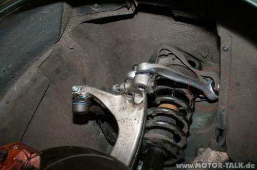

also bei meinem 2.5er Trecker kommt man da problemlos dran. Anbei mal ein paar Fotos vom 2.5er (allerdings nicht meiner, hatte keine Cam dabei). Auf dem ersten Bild sieht man schön die besagte Schraube...
Querlenker-oben
Querlenker-oben-2
Querlenker-unten

bekommt man die schrauben ob einfach so raus weil die so lange sind (bild rot eingkreist)
hatte mir das mal eben am PKW angeschaut sieht nicht so aus als hätte mann da viel Platz
mfg
Querlenker-oben-46405
Original geschrieben von eros123
bekommt mann die schrauben ob einfach so raus weil die so lange sind (bild rot eingkreist)
mfg
ja, die hinteren (von Dir markierten) sollten problemlos rausgehen

so die eine schraube geht nicht raus ohne denn ganzen lagerbock nach unten ab zu lassen
also die 3 schrauben oben am Lagerbock lösen
