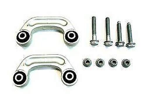

Ich habe mir am Samstag einen wunderschönen A6 4f Avant 2.7 tdi quattro mit TT gekauft. Ein tolles Fahrzeug und ein bequemer Gleiter.
Jetzt kenne ich aber schon die Querlenker Probleme aus meinem Ex A4 B7 und habe extra auf die Lenker und Geräusche geachtet. Jetzt hat es heute geregnet und die Vorderachse knarzt ganz leicht bei langsamer Geschwindigkeit und ganz ganz selten beim Einlenken.
Aber seht selbst...
Sind die Querlenker durch?
Nächstes Thema: es klappert irgendwo sehr hell aus dem Vorderwagen und das nur bei starker Unebenheiten und kurzen Schlägen ins Fahrwerk.

Im Internet bekommt man die von Lemförder noch günstiger.
Ich messe vorher immer gerne den Abstand Nabenmitte bis Kotflügelkante und kann den Querlenker zum anheben, um die Schrauben fest zu ziehen. Aber nicht vom Wagenheber heben.
So habe ich es auch gemacht 2. Wagenheber angehoben anziehen.
Vorher wie beschrieben natürlich den Abstand Kotflügel Radnabe/Mitte messen.
