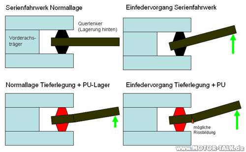

Die lenker brechen aber nicht wegen den PU Buchsen sonder wegen der Tieferlegung. Ich fahre nun seit 40tkm PU Buchsen und da ist nichts gebrochen.
Problem tritt nur auf wenn man die karren zu tief legt.
Normal sind die Lenker so gesehen nur auf Biegung beansprucht. Legt man ihn tiefer kommt aber auch noch Zug dazu, heisst Zug + Biegung somit sinkt die dauerhaltbar keit, weil bei Stössen Sigma zulässig überschritten wirdn, wenn man die Vergleichsspannung bildet.

@ finn: erklär mal bitte wie die zugbelastung da noch dazu kommt? 😕
Also original Lenker steht im eingefederten Zustand gerade.
Bei Tieferlegung steht er nach oben.
Nun stell dir vor du fährst durch ein Schlagloch du hast sofort Zug drauf weil dir ja Federweg fehlt so
kommt zu der Biegung noch Zug dazu. Ich kann dir näherungsweise sogar sagen wo das grösste Moment auf treten wird. Und zwar kurz vor dem Lager/Einspannung.
Könnt ich mir irgendwie schon vorstellen. Die vertikal stehende Buche im Querlenker ist ja das Problem. Wenn diese aus PU ist, dann reißt der Lenker ganz knapp vor der Buchse.
Eben... Wenn die Lagerung keine Lagerung mehr ist, wird der Querlenker eben zum Biegebalken.
Das ganze ist zum Scheitern verurteilt und wird durch eine Tieferlegung sicher nicht weiter verbessert, da dann im Wesentlichen eine dynamische Biegebelastung unter statischer Vorspannung abläuft.
Siehe Powerpoint-Skizze im Anhang...

seh ich etwas anders. ich denke das ist vernachlässigbar. im stillstand ist das doch egal, ob der querlenker gerade steht oder nicht. im fahrzustand bewegt sich der lenker nach oben und unten und deshalb tritt immer ein gewisser teil zug/druck auf. das ist meiner meinung nach unabhängig von der buchsenart.
ich denke man muss das von der seite aufzäumen, wieso man überhaupt gummibuchsen verwendet. die teile sind ja drin, damit bestimmte, kurz aufeinanderfolgende schwingungen, die von bauteilen wie dem stoßdämpfer nicht abgebaut werden können, neutralisiert werden. festlager nehmen ja keine momente auf.
nehm ich jetzt eine härtere buchse muss mein querlenker die ganze belastung aufnehmen. die ist aber wornehmlich biegung (wie auf dem bild auch dargestellt) und das ding wird (je nach härte) im theoretischen sinn zur festen einspannung (übertragung von momenten). problem an der ganzen sache ist ja die kurzwellige schwingung. die ist in der dynamischen dauerfestigkeit der tot für jedes material. ich als (möchtegern-)werkstofftechniker 😁 würde sagen, dass bei einem versagen durch zug es an einer stelle zumindest leicht einschnüren würde, bevor es zum versagen kommt (es sei denn es gab eine vorherige schädigung). das ist dann nämlich ein klassischer zugeversuch. ich denke bei dem auf den bildern im link an die versuche mit dynamischer belastung beim 3-punkt-biegeversuch. da sieht das dann ähnlich aus.
aber nicht, dass du mich falsch verstehst. der schaden liegt definitiv an der tieferlegung aber nicht vornehmlich am winkel (will ich nicht bestreiten, hat sicher einen, wenn auch untergeordneten, einfluss). ich denke aber eher an das dann härtere fahrwerk (federung, kürzerer weg). die belastung kommt dann eher "schlagartig" - also auf kürzeren wegen bei höheren kräften und mit höheren beschleunigungen (wegen dem fehlenden federweg) - und dann sind die pu-buchsen schlecht, weil der lenker alles abhalten muss.
gegendarstellungen erwünscht. 🙂
komisch, in dem Bild ist bei rot1 bereits ein knick im Länker! (wo kommt der her?)
