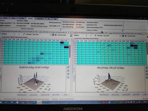

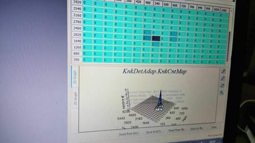

Ruhig gewesen hier.
Mal ein kleines bisschen wieder aus der Praxis.
Es waren vergleichbare Bedingungen.
Zwei Knockcounter hier.
Bild1:
Knockcounter auf Raiffaisen-SB-Tankstelle E10 und 290 gefahrenen Kilometern. Linke Grafik ist relevant.
Knockcounter auf HEM E10 nach 28 gefahrenen Kilometern.
x-Achse ist die Luftmasse
y-Achse ist die Drehzahl.
Relevant zu betrachten ist der Bereich bei Teilllast bis 2400u/min da dies der Bereich ist in dem ich mich zu einem großen Teil aufhalte. (98% der Kilometer).
(Beim Raiffaisen-E10 sind obenrum einige Knocks weil ich 2x im 5ten von 70-240km/h beschleunigt habe beim loggen. Ab 40° Ladeluft sollten obenrum als Schutzparameter 1-1,5° Zündung raus. Aber das nur als Randnotiz weil es nix zur Sache tut)
Im Vergleichsbereich:
20 Knocks nach gut 300 Kilometern Raiffaisen E10
11 Knocks nach 28 Kilometern HEM-E10
Meiner Meinung nach deutlich.
Ich empfinde den Raiffaisen-Sprit hier am SB-Automaten aber auch seit jeher ganz klar immer als einer der Besseren.
Das soll daher nicht heißen, dass HEM schlecht ist.
Zumal das ja so oder so auch die Versuchsmenge n=1 ist.
Ich hatte schon schlechteres E10 im Tank und das war von Shell.
Raiffaisen-e10
Hem-e10

ich verstehe die Aussage nicht: "20 Knocks nach gut 300 Kilometern Raiffaisen E10"
bedeutet das, dass er 20 Klopfereignisse auf 300 km gezählt hat ?
Meine Autos sind immer und ständig im Klopfregelbetrieb.

Ganz genau so ist es!
Die Saab-Trionic fährt nicht permanent knallhart an der Klopfgrenze (je nach verwendetem Kraftstoff!)
Die Zündmap ist fix ABER es gibt Verstellmöglichkeiten in Relation zur Ladelufttemperatur.
Bei kalter Luft wird je nach Drehzahlbereich bis zu 4° frühere Zündung freigegeben.
Und wenn der Kraftstoff dies hergibt wird dies auch ausgenutzt!
Kommt es zu klopfen wird wieder nach spät gestellt (natürlich egal welche Temperatur)
Je nach Drehzahlbereich und Lastbereich erstmal um 0,5-2° Zündung.
Und dann wird sich wieder zurückgetastet zum Wert den die Ignitionmap vorgibt.
Bis es wieder zu klopfen käme.
Und diese Ereignisse wo Klopfen erfasst werden tauchen dann entsprechend immer im Knockcounter auf wie in den Bildern zu sehen.
Und darüber kann man Kraftstoffe dann sehr gut vergleichen.
Ob dann permanent an der Klopfregelgrenze gefahren wird hängt mit dem verwendeten Kraftstoff zusammen und damit was das Motorsteuergerät eines Fahrzeuges erlaubt.
Oft gibt es kleinere Regelgrenzen, gerade bei neueren Fahrzeugen wo um jeden Milliliter im Verbrauch gefeilscht wird. Diese Regelgrenzen sind in der Regel aber nur wenige Grad.
Diese Regelgrenzen helfen beim vorgeschriebenen Kraftstoff wirklich immer knallhart am Optimum zu fahren.
Kippt man aber eine Klasse besser rein sind diese Regelgrenzen sehr oft bereits ausgeschöpft.
Und alles was dann noch zusätzlich kommt verpufft.

Die Qualität von E10 erkennt man an wenigen "Knocks"?
Davon habe ich ehrlich gesagt noch nie was gehört.

Je höher der Ethanolanteil desto weniger zeigt der Knockcounter an, einfach durch die erhöhte Klopffestigkeit. 😉
Also hätte E5 dann mehr KNOCKS.....
Vermutlich (!) ja. Da der Ethanolanteil aber nicht fix festgelegt ist, kann es auch sein, dass ein E5 einer anderen Tankstelle weniger Knocks produziert...

So ist es.
"Knocks" ist keine ordentliche Einheit !
können wir von "registriertes Klopfereignis" ( rKE ) sprechen ?
