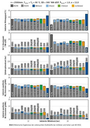

@Jan565 schrieb am 23. April 2021 um 17:50:49 Uhr:
Flammgeschwindigkeit ist bei Ethanol und LPG langsamer als bei Benzin. Aber eben durch deutlich mehr Oktan auch deutlich besser für die Leistung.
Quelle? Weil "stimmt nicht" und kausal erzählst du Unfug. Was hat denn die Oktanzahl kausal mit Leistung zu tun? Du unterstellst, dass ein Motor ab Werk mit suboptimalem Zündwinkel kommt und erst mit Oktanzahl "passend" zünden kann. Passiert nicht. So dumm ist nicht mal Volkswagen.
Meine Quellen sagen nach "SAE Int. J. Engines , Volume 3, Issue 1, Numerical Investigation of Laminar Flame Speed of Gasoline - Ethanol/Air Mixtures with Varying Pressure, Temperature and Dilution" ... Aus den Conculusions: " Results show that the Laminar Flame Speed increased with an increase in temperature and ethanol concentration"
Ansonsten empfehle ich noch die MTZ 01/2020 mit dem Leitartikel. Mal eine Tabelle daraus zitiert - siehe Anhang. Achte vor allem auf den Wirkungsgrad bzw. 50% Umsatzpunkt bei 18 bar "Mitteldruck" - was deutlich Last ist.
Mtz 01-2020
@GaryK schrieb am 24. April 2021 um 13:21:27 Uhr:
.."SAE Int. J. Engines , Volume 3, Issue 1, Numerical Investigation of Laminar Flame Speed of Gasoline - Ethanol/Air Mixtures with Varying Pressure, Temperature and Dilution" ... Aus den Conculusions: " Results show that the Laminar Flame Speed increased with an increase in temperature and ethanol concentration"
Um deinen Erklärungen folgen zu können, wäre es schon sehr hilfreich, wenn du die auf deutsch posten würdest. Glaube nämlich nicht, dass google das korrekt übersetzt.
Mit steigender Temperatur und steigender Ethanolkonzentration steigt die Flammgeschwindigkeit. Und damit genau das Gegenteil von dem, was @Jan565 behauptet hat.
Soviel geht auch ohne Google Translator...
