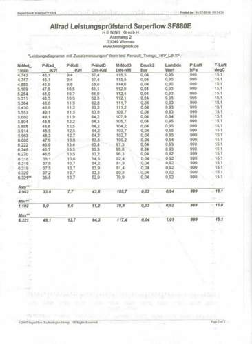

Damit das auch mal geklärt ist , mein "Eimer" fährt nicht mit Lambda 0.72 - 0.75 rum !
Der hat auch keinen kaputten Luftmassenmesser , sowas besitzt Der nicht , der hat eine seq. Einspritzung mit MAP !
Anbei mal ein Bild vom Vorgänger mit dem gleichen Motor , laut Prüfstand knallt der mit Lambda 0.92 in den Begrenzer , natürlich auch mit Aral 102 , also keine Dreckschleuder wie die Turbomotoren !
Diagramm-twingo-2a
Was an einem Turbomotor eine "Dreckschleuder" sein soll ... und nochmal, dein Kübel braucht 102 Oktan damit der "optimal" läuft und nicht verreckt. Andere Fahrzeuge ohne Chip- oder wie bei dir klassisches Saugertuning, die dieses Zeugs tanken eben nicht. Denen bringt es genau nichts, weil Ladedruck, Zündzeitpunkt und Verdichtung eben mehr als typisch 98 Oktan nicht nutzen können. "Es klopft am idealen Zündzeitpunkt nicht" ist alles, was deren Sprit leisten muss.

Sage mal, was genau an meinem Kommentar hast du nicht verstanden?
Ich habe an keiner Stelle geschrieben mit welchem Lambdawert dein Fahrzeug rumfährt.
Ich weiß genau mit welchen Lambdawerten dein Auto fährt.
Das brauchst du nicht klären weil diese Info hier JEDEM der den Thread gelesen hat bekannt sein dürfte.
Du hast das nämlich bereits vor 2 Monaten selbst hier geschrieben. 😉
Ich habe ledlgich zum Ausdruck bringen wollen, dass die Färbung der Abgasanlage oder Endrohre nicht nur vom Kraftstoff abhängig ist sondern noch von ganz vielen anderen Dingen wie dem Lambdawert, der Kraftstoffqualität und Selbstverständlich auch der Einspritzanlage.
Und deine Aussage darum keine Allgemeingültigkeit hat.

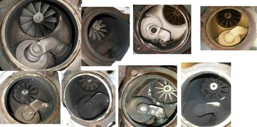

Hier einfach nur mal ein Vergleich was generell Kleinigkeiten im Bild der Abgasanlage ausmachen können.
Das sind 8 Turbos.
Wenns unbedingt sein muss kann ich im Keller auch noch die Krümmer wieder alle aus den Kartos auspacken und auch noch fotografieren. Sieht aber nicht großartig anders aus weil da vlt 10cm dazwischenliegen.
Alle sind vom gleichen Motortyp, alle die gleiche Software und Leistung (weil alle von Modelljahr 2002-2005), alle Fahrzeuge haben die komplett gleiche Technik.
Alle Fahrzeuge E10 getankt. Die Unterschiede sind wie zu sehen trotzdem wirklich MASSIVST.
Unterschiedlicher kann es fast nicht sein.
Weil du ja gefragt hast wer mal seine Abgasanlage oder Krümmer von innen anschaut.
Ich zum Beispiel, mehrfach pro Woche an verschiedenen Fahrzeugen.
Und solange man bei Baugleichen Fahrzeugen mit dem gleichen Sprit und der gleichen Technik SOLCHE Unterschiede sehen kann sind diese Versuchsmengen von N=1 für mich nicht aussagekräftig.
DEIN AUTO läuft sauber. Glaube ich dir, das glaubt dir jeder hier.
Ultimate spielt dabei sicherlich eine Rolle. Aber welche Rolle kann hier niemand sagen weil man dafür das gleiche Fahrzeug mal unter gleichen Bedingungen mit einer anden Spritsorte betreiben müsste.
Wenn hier jetzt Leute kommen und sagen:
Auf E10 sind meine Endrohre Schwarz, aber auf Ultimate bleiben sie plötzlich sauber. Tanke ich E10 sind sie wieder Schwarz.
DAS ist für mich eine wirklich gute und auch wertvolle Aussagekraft weil sie in dem Fall dann wirklich sehr schön belegt.
Da kann man dann sagen, JEPP, das liegt hier EINDEUTIG am Kraftstoff.
Und das sind die Infos die diesen Thread voranbringen.
(natürlich müsste man weitere Messwertblöcke wie Enrichment/WBL-Value auch noch berücksichtigen um zu belegen, dass es rein nur am Kraftstoff liegt oder auch daran, dass ein Kraftstoff fetter/magerer läuft als der Andere)
Aber du weißt gar nicht wie deine Endrohre bei deiner Fahrweise und einem Einsatzgebiet aussehen würden wenn es auf E10 optimiert wäre oder auf Super Plus optimiert wäre.

Bilder wie gesagt;
Gleiche Software, gleiches Auto, gleicher Motor, gleiche Spritsorte und doch so unterschiedlich.
20200128
Da es sich hier nur um acht BAUGLEICHE Autos handelt könnte man auch hier wieder den Zustand sämtlicher Sensoren (Lmm , Lambda etc oder auch kleine Undichtigkeiten in der Ladeluftstrecke) in Frage stellen, die maßgeblich die Gemischaufbereitung und somit auch den Innenzustand bezogen auf Ablagerungen der Krümmer beeinflussen.
Ich finde dieser Vergleich ist zwar realistischer, hinkt aber am Ende dennoch genauso.
