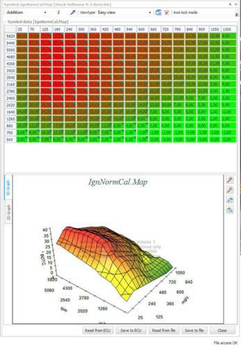

Mal ein Beispiel wie die Klopferkennung und Bestimmung des ZZP beim Serienfahrzeug ungefähr aussehen kann.
Bild 1 Ignition Map
Bild 2 Temp-Cal für Ladeluft und Kühlwassertemperatur.
Bei heißer Ladeluft wird aus Schutzparametern der Zündzeitpunkt nach spät verstellt und die erlaubte Luftmasse (siehe linke Grafik Knock Pull) reduziert. Grund ist simpel: Abgastemperaturen und Klopfneigung
Ist die Ladeluft kühl, wird eine Zündzeitpunktverstellung nach früh erlaubt, wenn die Klopftendenz des Kraftstoffes das hergibt. Mehr Oktan kann aber nur bedingt verwertet werden da kältere Temperatur immer mehr Zündwinkel erlaubt.
Es handelt sich um ein Fahrzeug aus 2002, aber auch neuere Systeme zumindest bis etwa 2010-2012 unterscheiden sich nicht unbedingt signifikant davon.

Welche Gründe kann es jetzt z.b haben, dass bei heißer Ladeluft keine Verstellung mehr nach Früh erlaubt wird?
Hat auch wieder mit Schutzparametern zu tun. Je heißer die Luft, desto geringer die Luftdichte desto mehr Ladedruck wird für die gleiche Luftmasse gebraucht. Siehe z.b Bild 4 PWM-Cal-Temp Compesation
Höherer Ladedruck steigert die Verbrennungsdrücke und damit auch die Klopfneigung.
Und früherer Zündzeitpunkt steigert dies ebenfalls.
Das hat dann viel mit Bauteilauslegung zu tun, mit Mitteldrücken, mit Verbrennungstemperaturen und Abgastemperaturen.
Am Ende ist es bei Serienfahrzeugen immer ein rumgefiggere mit Schutzparametern damit es auch bei Holzfußbehandlung gut hält. Ein Kompromiss.
Man kann ein Fahrzeug mit halbwegs moderner Klopfregelung IMMER so programmieren, dass 102 oder auch 105 Oktan verwerten werden können, das Auto aber mit 95/98 noch keinen Schaden nimmt.
Warum wird es am Ende nicht so gemacht und warum können Serienfahrzeuge fast nie besseren Sprit verwerten und wenn, dann maximal eine Oktanstufe höher?
Bauteilespezifikation und Auslegung und vieles mehr.
Kein Hersteller der 50 Millionen Motoren und 200 Millionen Kolben baut legt Teile so aus, dass sie mit 3° früherer Zündung als Volllast dauerhaft 100% Idiotensicher zurecht kommen.
Kostet son Kolben am Ende 1€ mehr ist das der Albtraum eines jeden Controllers, da werden keine Geschenke gemacht die in der Praxis nicht nötig sind.
Da wird keine Spezifikation auf 100pbar gemacht wenn man nur 95pbar braucht.
