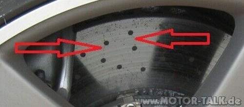

Mal wieder zum Thema Bremsscheiben, hier ein Bild fuer die Experten der Carbonscheiben.
Da sind solche Linien zwischen den Lochungen sichtbar, sieht fast aus wie leichte Risse oder so, ist das normal?
ja, sieht wirklich nach Rissen aus!
das ist halt Fluch und Segen bei gelochten Bremsscheiben, mit dem Problem haben nahezu alle zu kämpfen. Hier mal als Beispiel eine Diskussion aus dem AMG Lager, da sehen die Risse noch weit ärger aus:
http://www.motor-talk.de/.../...e-in-bremsscheiben-sl-55-t1488492.html
Anbei eine Vergrößerung vom relevanten Ausschnitt, da sieht man es etwas besser.
LG Geri :)

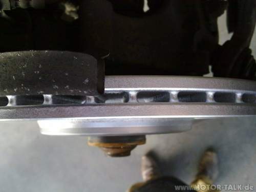

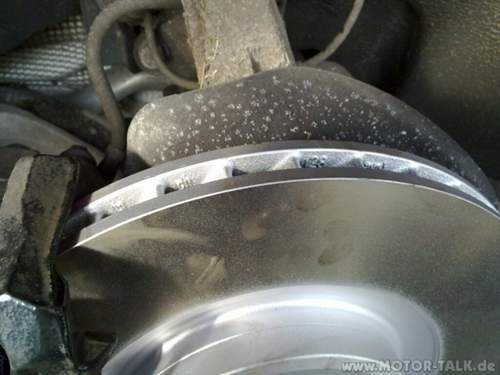

So, Scheiben sind alle gewechselt und er bremst nach wie vor gut. Die Scheiben sind beim S5 bekanntlich alle innenbelüftet. Dabei ist mir etwas aufgefallen. Während die Luftleitkanäle bei den hinteren Scheiben geerade von der Mitte nach außen verlaufen, sind sie bei den vorderen schaufelartig gebogen. Es gibt jedoch nur einen Typ Scheiben für beide Seiten! :eek:
Normalerweise tritt die Luft in Achsnähe in die Scheibe ein und wird durch Ihre eigene Masse bei der Drehbewegung zum Scheibenaußenrand "gepumpt". Da die Schaufeln der rechten Scheibe allerdings "falsch herum" eingebaut sind, wird hier die Luftförderung sicherlich zumindest behindert. Anbei mal zwei Bilder von der rechten Fahrzeugseite. Vielleicht wird dadurch auch ein ungleichmäßiges Bremsen begünstigt.
Andreas
Hinten
Vorn
Halte ich ehrlich gesagt für unwahrscheinlich da es eh keine richtige "Frischlutftzuleitung" gibt und ob sich die Scheibe in der Felge die Luft jetzt von vorn oder hinten holt sollte dann auch ziemlich egal sein.
Beim Bremsen an sich wird die Scheibendrehung sowieso sehr schnell verzögert und der Ventilatoreffekt wird gegen 0 reduziert, der bringts ja nur während voller Fahr, glaube daher nicht das deshalb das Fahrzeug ungleichmäßig bremst.
Wahrscheinlich ist das auch bei vielen anderen Fahrzeugen so und ich habe ehrlich gesagt noch nie eine L / R Kennzeichnung bei den Bremsscheiben gesehn, die Bremsen aber auch gerade aus.

Da hast du wahrscheinlich Recht, aber... Die Luftführung während der Fahrt - nicht beim Bremsen - unterscheidet sich jedoch definitiv. Es ist die Frage, wie stark und ob sich das überhaupt auswirkt. Ich denke da an längere Regenfahrten. Wenn dabei die linke Seite aufgrund besserer Luftführung stärker durchflutet wird, wird sie auch nasser. Das könnnnte dazu führen, dass das Auto dann bei der nächsten Bremsung nach rechts zieht, oder? :eek:
Andreas
P.S.: Die vorderen Scheiben holen die Luft von der Innenseite, die hinteren von außen. Das mag aber in der Luftströmung allgemein begründet sein. Der Fahrtwind strömt unter das Auto und an den Vorderrädern teilweise aus, dann an den Hinterrädern wieder ein und unter dem Heck wieder aus. Jedenfalls habe ich das mal so in irgendeiner Animation gesehen.

Wahrscheinlich ist das auch bei vielen anderen Fahrzeugen so und ich habe ehrlich gesagt noch nie eine L / R Kennzeichnung bei den Bremsscheiben gesehn..
oja, schau mal genau bei dem Bild von den RS4 (oder RS5) der gelochten Bremsscheiben mit den Rissen vom Stullek vier Postings weiter oben. Auf drei Uhr nahe der Nabe befindet sich die Bezeichung "R" und ein Richtungspfeil.
Es gibts sie also, die richtungungsgebundenen Bremsscheiben. Wobei, und das muss ich ehricherweise zugeben, bislang dachte ich dass diese Richtung eher wegen der Anordnung der Löcher wichtig war. Ob diese Scheiben auch eine richtungsgebundene Ventilation haben ist mir unbekannt.
