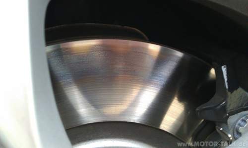

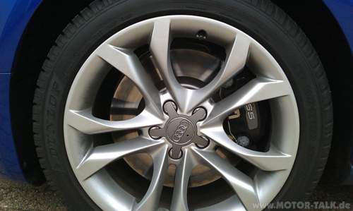

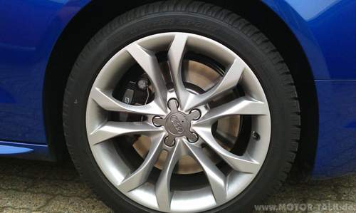

da kann ich mitreden 😉 fotos sind zwar schon weiter oben gepostet aber hier nochmal
- bei mir haben sich die blauen Verfärbungen jetzt weggeschliffen- Bremsleistung ist Top und bisher keine weiteren Probleme, trotzdem DARF das meiner Meinung nach nicht auftreten! nicht bei einem S Modell !

Katastrophe !!!!!
Ich habs dir doch gesagt :P
-  trotzdem DARF das meiner Meinung nach nicht auftreten! nicht bei einem S Modell !
Das ist jetzt jetzt aber schon ein bisschen elitär oder ?

wie geagt, ich hätte nicht gedacht das sich sowas wegschleift.... aber nun gut.Wieder was gelernt ...
Elitär ? Warum? Ich fahre kein Kia oder sonst was...
Schon richtig aber wenn die Scheiben heiß werden neigen sie nun mal dazu an gewissen Stellen Farbe zu bekennen. Beim KIA wirst du das Problem nicht haben weil du vermutlich selten so schnell sein wirst. Die Bremsanlage eines Formel 1 Autos glüht auch, deswegen hab ich aber noch keinen Fahrerstreik erlebt 😁
Ich hab halt das Gefühl du pochst jetzt warum auch immer darauf das deine Bremsscheibe nicht blau anlaufen darf auch wenn das gar kein Problem darstellt... Versteh ich halt nicht 🙂
vielleicht (das sehe ich ein) weil ich sowas weder erwartet noch gewöhnt war von meinen anderen Audis;zudem bin ich öfters zuvor S5 RS6 Porsche etc gefahren die nie derartige Verfärbungen aufwiesen- und meinen A3 habe ich öfters und noch härter gebremst als damals bei dem Bremsvorgang wo mir die Scheiben angelaufen sind, nichts desto trotz habe ich immer noch im Hinterkopf das unruhige Heck- was ebenfalls unerwartet kam. Aber gut, dass sind vielleicht die Erfahrungen die man erst mit dem "neuen" Auto sammeln muss..
Härter Bremsen tut den Scheiben eh nichts. Das wirkliche Problem ist die Zeit bzw die Länge der Bremsung. Bei dem Gewicht das der S5 noch hat kann verhaltenes oder ständiges Bremsen sicher ein mega Problem werden. Einfach immer draufsteigen was maximal vertretbar ist...
Fahr mal so ne nervige Innenstadt Seitenstrasse wo du alle 250 Meter bei 30-40 kmH eine Stop Tafel hast. So nach 5-10 Kreuzungen aussteigen und VORSICHTIGST mit ner Fingerkuppe auf die Scheibe fassen. Da wirst du Augen machen 😉
