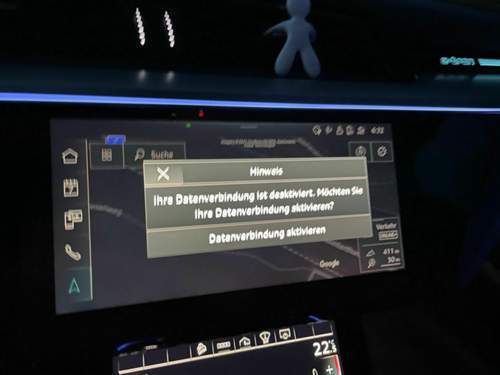

Seit ich das neue 5F Steuergerät habe ist der Blue Screen Effekt weg. Dafür immer wieder diesen Hinweis (siehe Bild)
Ist das eine MMI Einstellung? Hilfe!?
Bei mir kommt dieser Hinweis wenn ich WLAN eigeschaltet habe und dort „Datenverbindung“ ausgeschaltet habe.
Entweder Schalter EIN oder WLAN AUS beendet diese Hinweiseinblendung.
@musterheinz vielen Dank - werde es probieren!
