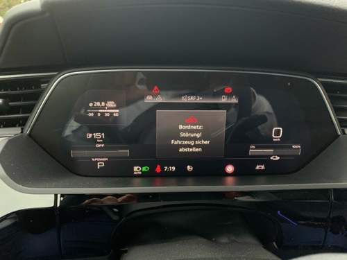

Heute Morgen während der Autobahnfahrt diese Meldung erhalten - gemäss Audi/AMAG muss das Fahrzeug abgeschleppt werden zur Kontrolle etc. // Fortsetzung folgt.
e-tron 55, Baujahr 2019 mit bereits 11tkm
@mandioni schrieb am 10. September 2019 um 11:58:25 Uhr:
Ja, diese Meldung hatte ich auch schon. Klimaanlage und dann Auto ausschalten, abschließen und 5 Minuten warten sollte das Problem allerdings vorläufig beheben. Wenn ja, dann ist wohl das Ladesteuergerät defekt. Das ist die silberne Kiste mit den orangen Kabeln gleich hinter dem Anschlag vom Frunkdeckel. Ist wohl ein häufigeres Problem. Mein e-tron hat dafür eine Woche beim Händler gestanden. Siehe auch diesen Faden.
Alternativ kann die Meldung auch kommen, wenn das Auto vom Ladeportrückruf betroffen ist. Ist aber wohl sehr unwahrscheinlich.
