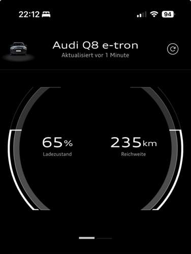

Aber merkst du denn auch, dass die Batterie deutlich schneller leer wird?
Knappe 30kWh/100km nach 22kWh/100km ist ja viel, sowas muss auffallen.
nein, ich würde sagen es passt eigentlich - nur eben weniger Kapazität
vermutlich berechnet er falsch
Bei mir war, nach BMS Update, einige 1000km eine Art Justierung zu erleben, nachdem ich, als die Werte wenig plausibel schienen, einige Male in den einstelligen SoC fuhr und dann auch mal auf 100% aufgeladen hatte, war wieder alles ok.
Aber ob das auch auf Deinen Wagen zutrifft??? Aber versuchen kann man es ja, ist ja im normalen Betrieb möglich.
Das BMS scheint sich laufend zu kalibrieren.
Im vergangenen Jahr habe ich meinen e-tron fast nur zwischen 30 und 70% genutzt. irgendwann ist mir aufgefallen, dass die Reichweite etwas gesunken war. Beim ersten mal auf 100% laden hat er deutlich mehr Energie gebraucht und nach dem Leerfahren auf Langstrecke, war plötzlich die volle Reichweite wieder da.
Das bestätigt den Mythos, dass man E-Autos regelmäßig auch wieder mal auf 100% laden soll.
Empfiehlt sogar Apple beim iPhone. Das BMS muss sich kalibrieren und den Akku neu bewerten 🙂
Und bei LFP wird das mit dem 100% zur Pflichtübung, da das BMS sonst kaum noch den tatsächlichen Ladezustand ermitteln kann und dann gibt es wohl komische Auffälligkeiten, wie plötzlich fallende SoCs etc.
Aber Audi hat noch keinen LFP, soweit ich weiß 🙂 nur NMC
