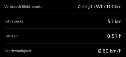

neben den mittlerweile 7 Fehlermeldungen, hat mein Fahrzeug heute morgen einen Dip von ca. 80km (von 320 auf 240) Reichweite gehabt, während es 1h geparkt stand.
Die Tage zuvor und heute vor der Abfahrt waren Stadtverkehr, d.h. eine Neuberechnung aufgrund aktuellen Verbrauchswerten halte ich für unwahrscheinlich. Das Tagesziel war auch noch nicht im Navi eingestellt.
Wenn ich aktuell auf 80% lade, komme ich auf eine Reichweite um 240-250 km.
demnächst geht es zum 🙂, hoffentlich nicht für länger
seit dem Dip habe ich durchgehend einen Verbrauch von 29,x kWh - egal welche Strecke wie gefahren wird.
ist das eher aufgrund fehlender Kapazität zu hoch berechnet oder gibt’s einen Verbraucher der Amok läuft…

29,x ist schon viel, ausser du fährst viel Autobahn. Bei mir sinkt der Verbrauch wieder, wird ja wärmer 🙂
In der Regel fahre ich die letzten Tage mit ca. 22-22,5kWh/100km. Fahrprofil ist Landstraße und etwas Stadt.
