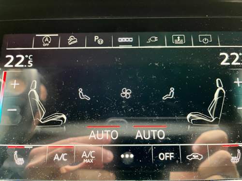

Hallo Zusammen,
das Auto ist voller Elektronik und ausserdem ist die Technologie noch relativ neu. Das muss immer beachtet werden.
Meiner ist 3 Monate alt und hat folgende Themen:
1. Ab und zu erscheint am unteren Display die Möglichkeit Start/Stop zu aktivieren sowie ein Heckrolo zu steuern.
2. Die digitalen Spiegel kondensieren innen ab und zu und ich sehr dann fast nichts mehr.
Abhilfe bringt der Knopf für die Heckscheibenheizung weil dieser auch die Heizung in den Spiegeln starten. Nach Rücksprache mit Audi sollte dies bei neuen Generationen nicht mehr passieren weil die Software das automatisch aktivieren sollte.
3. Die rechte “Tank”-Klappe ist mir auf der Fahrt herausgefallen. Ist nur eine Kunststoffabdeckung weil ich rechts keine Ladebuchse bestellt habe.
Gemäß Audi kein Gewährleistungsfall weil ich die Klappe nicht mehr habe. Es könnte ja sein, dass die jemand geklaut hat.
Jetzt habe ich Klebeband drauf von Audi bis eine neue klappe bestellt und lackiert wird.
4. Bei kompletten einbiegen habe ich vorne eine art schleifendes Geräusch. Das habe ich noch nicht weitergegeben.

@dsis weißt du ob das mit der automatischen Heizung der Kameraspiegel sich per SWUpdate für Bestandsfahrzeuge gemacht werden kann?
Es ist ziemliche Stromverschwendung die Heckscheibe als Großverbraucher immer gleich mit zu heizen.
Hallo @kappa9
ich habe dazu einen Termin beim Audi Stuttgart welche das mit der Zentrale prüfen. Weil eigentlich sollte ich schon das neueste Update haben weil das Fahrzeug im August diesen Jahres ausgeliefert worden ist.
Ich gebe auf jeden Fall bescheid wie es ausgegangen ist bzw. ob es durch ein Update gelöst wurde.
lg Dani
