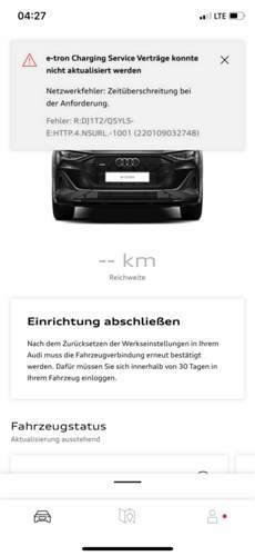

Ach und was mir noch einfällt, seit dem das MMI ein Update bekommen hat und ich mich dadurch wieder neu als Hauptnutzer im Auto anmelden musste….was diesmal sofort funktioniert hat und nicht wie damals bei Übergabe 4 Tage….seit dem kann sich die App nicht mehr mit dem Auto verbinden.
Kommt immer eine Meldung in der App, siehe Bild.
