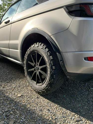

Hallo Christian Wie war es auf dem Trip dirch die Westalpen? Ich stehe auch kurz davor und habe meinem Evo BF Goodrich Allterrains verpasst?
Kann sicher von deinen aktuellen Erfahrungen was lernen... 🙄
Gruss aus der Schweiz

Hallo Christian Wie waren deine Erfahrungen in den Westalpen? Die engen Kehren waren wohl die grösste Herausforderungen bei der Grösse deines Fahrzeuges. Welche Reifen hast du schlussendlich aufgezogen? Bei mir waren es die BF Goodrich. Poste doch mal ein paar Fotos.
Gruss Gert😉
