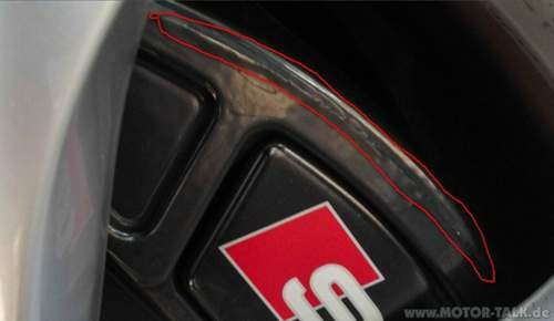

bei autogespot habe ich bei einem SQ5 dies hier gesehen, scheint schlechte Verarbeitung zu sein ?
Bremsesq5
Davon kommt das Quietschen aber sicher nicht!
