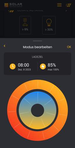

im Menü meines Q5 habe ich immer eine Begrenzung der Batterieladung in % vermisst. Ich wollte die Kuh nicht immer mit voller Batterie rumstehen haben. Gerade im Sommer komme ich mit 80% aus.
Das Starten bzw Stoppen via App funktioniert nicht immer einwandfrei, sodass ich öfter ans Auto musste um den Ladevorgang wieder zu starten oder zu stoppen. Häufig kam ich drüber hin und der Wagen stand wieder mit voller Batterie herum.
Heute hat es für den Solar Manager ein entsprechendes Update gegeben. Dort kann ich jetzt einstellen wie voll die Batterie geladen werden soll. Anscheinend meldet der Q5 der Walbox den Batteriestand und der Solar Manager schaltet dann die Walbox aus. Das klappt erstaunlich gut. Ich habe im Solar Manager 90% eingestellt und bei 95% stoppte die Ladung. Ich muss also 5% weniger einstellen wie ich haben möchte, damit kann ich leben.
Auch sonst bin ich vom Solar Manager begeistert, da ich sehr flexibel einstellen kann wie geladen werden soll - Netz, Solar, Kombi etc.
Ich wünsche Euch allen ein schönes, gesundes Weihnachtsfest, Andreas ??
