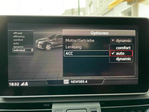

ACC: "Zusätzlich kann das Beschleunigungs- und Regelverhalten über Audi drive select konfiguriert werden."
Das kann ich bei mir leider nicht einstellen, nur Motor und Lenkrad (normales Fahrwerk), fehlt das nur beim Hybriden? Bissal schneller anfahren könnte er schon..

@dabiggy schrieb am 9. September 2021 um 14:27:19 Uhr:
p.s. hat Audi keine digitale Bedienungsanleitung bzw. kein digitales Bordbuch? Um 2015 fand ich da etwas, jedoch ist jetzt auf my.audi.com nichts bei meinem Q5 in der Hinsicht enthalten...
Bei mir (50e Vorfacelift) sieht es so aus
@purger77 Ok, so auch beim Kollegen mit dem vFL (+ Luftfahrwerk)..
Dann mal gespannt, ob es bei den Usern mit Luftfahrwerk und FL anders aussieht oder auch nur Motor/Lenkung.
