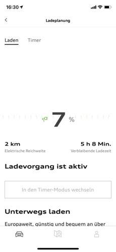

Heute abgeholt.
Sollte mich diese Ladedauer an meiner 11kw Wallbox zweifeln lassen ?

Das Fahrzeug lädt nur mit 2 Phasen, aber das sind immer noch 7,2 kW. Hinten raus wird es langsamer und der kalkulierte Wert der Ladedauer ist bei mir auch immer länger als die tatsächliche Ladedauer. Aber trotz Drosselung meiner Wallbox auf 4,6kW (wegen PV-Anlage und Batteriespeicher) werden eigentlich nie mehr als 3 Stunden und ein paar Minuten angezeigt.

Da stimmt wohl an der Einstellung an der Wallbox was nicht?
Meine braucht maximal 2 1/2 Stunden von 0 auf Voll!
Oder hängst Du mit dem von Audi mitgelieferten Bordkabel dran, da sollte man auch noch was einstellen können!

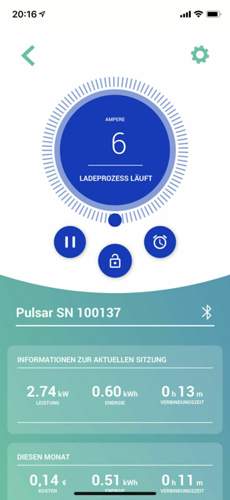

Manchmal sieht man den Wald vor lauter Bäumen nicht...danke
