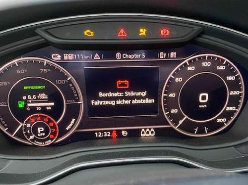

...habe jetzt 1.800 km auf der Hybrid-Kuh. Gestern dann ein echt doofes Erlebnis: Hab Wintersport auf der Schwäbischen Alb gemacht und kam verschwitzt und glücklich zu meinem Auto - das ich per Timer vorheizen lassen wollte. Abgestellt habe ich das Auto mit 10km Restreichweite. Die Vorheizung (Aussentemp. 0°C) hat den Akku dann restlos leergezogen und die Karre wollte nicht starten. Hab die Servicenummer direkt aus dem Auto angerufen (das ging noch). Die haben mir gesagt, das käme bei den Tfsi e oft vor. Ich soll das Auto verlassen, absperren und 20 min warten, dann nochmal probieren. Bei einsetzendem starkem Schneeregen fand ich das alles andere als schick. Aber es hat funktioniert. Kann wieder fahren, aber die Motorwarnleuchte will dass ich zur Werkstatt fahre. Das Mittagessen habe ich dann gestern verpasst. Werde immer mehr zum Audi-Fan.

Bingo das hatte ich auch. Hat nix mit der Temperatur oder Akkufüllstand zu tun.
Auf die Workaround Lösung bin ich aber von selber gekommen (reboot tut gut)
bei Händler/Werkstatt sagte man mir da gibt's noch keine Lösung für, kann vorkommen.
Wieso beginnt bei dir ab 3000rpm der rote Bereich, oder war das nur in der Situation?

Heißt das jetzt dass die Standheizung elektrisch heizt ohne Rücksicht auf den Akkustand und diesen gar so tief sinken lässt, dass kein Start mehr möglich ist? Immer und reproduzierbar? Kann ich kaum glauben...sowas darf doch nicht sein...
Hat nix mit der Standleitung zu tun.
Ich vermute ein sporadisches Kommunikation Problem zwischen den Steuergeräten.
Deshalb auch schwer lösbar weil der Fehler "im System" steckt.

...sind die 20 Minuten notwendig oder genügt ab- und aufsperren?
@265TT30x19 schrieb am 18. Januar 2021 um 10:27:03 Uhr:
Habe nicht vor, die Reproduzierbarkeit auszuprobieren. Fahrzeug geht nächste Woche zum check in die Werkstatt...
