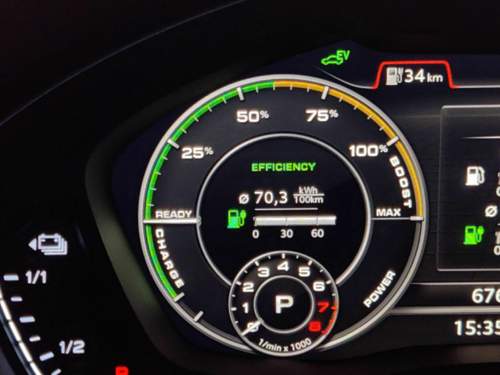

Hallo Leute. Ich fahre nun seit kurzer Zeit den Q5 hybrid. Zuvor bin ich den A3 etron gefahren. Beim A3 könnte ich im E Betrieb "Vollgas" geben (ohne kick down) also das der Zeiger im Powermeter bei 100% steht, ohne das sich der Verbrenner zu schaltet. Nun beim Q5 schaltet sich, bei ausreichender Akku Ladung der Verbrenner schon bei 50% zu. Dies wird auch im Powermeter Farblich gekennzeichnet (bis 50% grün Rest Orange). Lässt sich die Grenze wo der Elektromotor zuschaltet einstellen oder repräsentieren die 50% die 100% des Elektromotors?
@Daniyooxd103 schrieb am 6. Dezember 2020 um 10:08:06 Uhr:
Hi, die 50% stehen für die 100% Leistung des E-Motors.
Bei mir im 55er habe ich im EV-Modus eine Art zusätzlichen Kickdown-Knopf auf etwa halbem Gaspedalweg. Kommt man darüber, schaltet sich der Verbrenner dazu. Hat man nach ein paar Tagen fahren und ausprobieren irgendwann ganz gut raus 🙂
Nur ein kleiner Hinweis:
Der Übergang Grün - Orange ist auf dem ersten Foto bei 60% 😉.
Vielen Dank für die Antworten. @Alpharetta ist mir auch aufgefallen. Ich hatte gehofft das es keiner merkt 🙂
