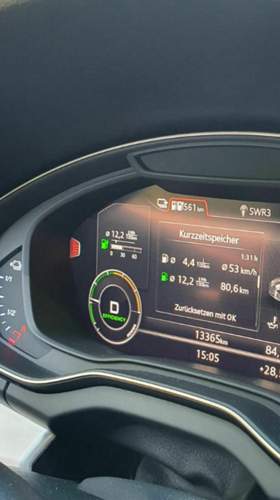

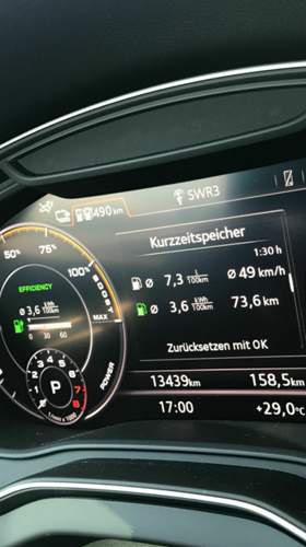

So, wir sind nun endlich auch in den Genuss einer Probefahrt gekommen, Fazit sehr überzeugend, wird gekauft, allerdings erst wenn’s Facelift verfügbar ist. Fährt sich sehr angenehm, vom Zuschalten des Verbrennungsmotors bekommt man meist gar nichts mit, sehr gut abgestimmt! Wir haben 2 Verbrauchsfahrten zum Vergleich gemacht, einmal mit vollem Akku los und und nach 80km mit leerem angekommen: 4,4 l/100km Benzin und 12,2kW/h Strom, dann mit leerem Akku zurück, 7,3B und 3,6S. Vor allem die 7,3l/100km Benzin mit leerem Akku haben mich positiv überrascht! Allerdings frag ich mich was genau die Anzeige im Display beim Strom anzeigt, kann ja nur die Energie sein, die der E-Motor verbraucht, also inclusive Rekuperiertem Strom, oder? Macht dann ja eigentlich wenig Sinn da von Verbrauch zu reden...
Danke für den Beitrag, insbesondere zum Verbrauch. Kannst du was zum Streckenprofil sagen bei dem Rekuperationswert?
Ich habe mal die Kosten betrachtet (auf 100 Km) unter Verwendung von 1,30€ je Liter Benzin und 0,30€ je kWh Strom als Preise.
Auf der Hinfahrt 9,38€ (4,4*1,30€ + 12,2*0,30€), auf der Rückfahrt 9,49€ (7,3*1,30€ + 0*0,30€). 0 Stromkosten auf der Rückfahrt da durch Rekuperation generiert.
Also zunächst mal kaum ein Unterschied. Allerdings muss man auch bei der Hinfahrt Rekuperation annehmen, was die Stromkosten wiederum senkt. Macht dann 8,30€ an Kosten für die Hinfahrt (4,4*1,30€ + 8,6*0,30€). Die 8,6 kWh ergeben sich aus der (idealen) Differenz von 12,2 kWh (Verbrauch) und 3,6 kWh (Rekuperation). In der Praxis ist das natürlich nicht so einfach zu betrachten.
Die ganze Berechnung basiert auf den Daten aus dem Bordcomputer. Entscheidend ist letztendlich, was hinten rechts und links rein fließt. Aber die Werte sind auf jeden Fall sehr gut.
Wer den aktuellen TFSIe noch möchte, muss sich beeilen. Am Freitag fliegt er aus dem Konfigurator. Dann ist warten angesagt - wer weiß, wann das Facelift als Hybrid bestellbar ist...
@ TFSI_Q5: Streckenprofil war kurvige, hügelige Landstraße, Fahrstil eher gemütlich, aber nicht ausgesprochen auf Sparsamkeit geachtet. Ich schätze mal mit unserem SQ5 hätten wir ca. 10l/100km benötigt. Ja ich finde es auch schade, dass der Bordcomputer nicht die „getankte“ Elektrische Energiemenge darstellt, mit der Vermischung von zugeführter und rekuperierter Energie wird der Wert für eine exakte Kostenrechnung leider unbrauchbar. Für den Vergleich wieviel Energie elektrisch und wieviel Energie Fossil fürs Fahren eingesetzt wurde macht die Anzeige dann schon Sinn...ideal fände ich, wenn drei Werte angezeigt würden, also die rekuperierte und die extern zugeführte separat.
