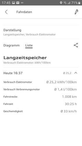

Habe ihn erst seit 4 Wochen. Fahre Stadverkehr und außerstädtisch (Mittelgebirge). Bis dato keine Autobahn. Im Anhang Langzeitspeicher nach etwa 1000 km.
Nur eine Anmerkung zu den ausgewiesenen Verbräuchen im AUDI Langzeitspeicher.
Wenn ich meinen Verbrauch (Q5 55 TFSI e, 4.500km) im LZS mit den tatsächlichen Verbräuchen (Tankbelege & Stromzähler) vergleiche, stellt sich folgendes Bild dar:
LZS: 4,2 l/100km tatsächlich: 4,4 l/100km Differenz + 4,8% !
LZS: 19,5 kWh/100km tatsächlich: 23,3 kWh/100km Differenz + 19,5% !
Bitte berücksichtigt dies bei Euren Vergleichen.
So, die Differenz vom Benzinverbrauch ist wie bei meinen früheren AUDIs auch bei ca. +5%. Das ist für mich gerade noch ok und kann evtl. unter "optimistischer Messwertauslegung" gesehen werden.
Bei 20% Differenz im Stromverbrauch hört für mich das Verständnis aber auf! Klar, AUDI wird argumentieren Ladeverluste, Klimaanlage, Sitzheizung, Fahrlicht, Innenbeleuchtung, .... und was noch alles gehört nicht zum Verbrauch. Für mich ist einzig interessant wie viel Benzin an der Tanke und wie viel Strom ich von meinem EVU reinstecken muss - das ist für mich der relevante Verbrauch meines Autos!
