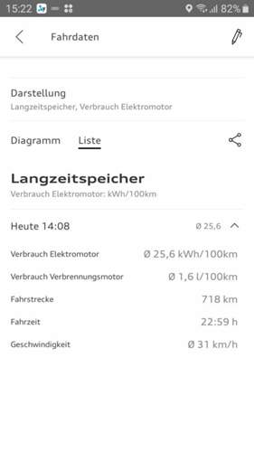

Verbrauch
@kgruber schrieb am 10. April 2020 um 07:55:50 Uhr:
Ich Fähren nun schon 2 Wochen den 55e. Da ich mittags und abends Ladebegrenzung, zu 100% elektrisch. Wie habt Ihr das gehandhabt, dass der Verbrenner richtig eingefahren word und man bald auch nicht mehr auf Geschwindigkeit/Drehzahl achten muß? Die ersten 1.000 km immer auf Battery Hold stellen?
Mein Händler hat mir gesagt das man ihn nicht einfahren muss. Der Motor hat auch ein paar konstruktive Veränderungen damit er die häufige Beanspruchung bei kaltem Zustand besser verträgt.

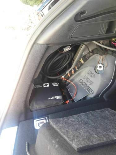

Guten Morgen zusammen, habt ihr eigentlich immer die komplette Kabeltasche im Kofferraum oder nur das Schnellladekabel für unterwegs und der Rest wartet zuhause?
@Einholle schrieb am 11. April 2020 um 08:22:17 Uhr:
Ich lade nur zu Hause. Da bekomme ich die Stromkosten erstattet. Unterwegs müsste ich selber zahlen. Aber nachdem ich zum Büro nur 9km habe reicht mir das gut. Bin aktuell im Alltag bei quasi 100% elektrisch- davon rund 40% aus der eigenen PV. Da kostet mich die KW ca. 0,07€. Selten so günstig getankt. ??
Ich habe nur das Mode3 Kabel dabei. Und da ich sehr selten unterwegs lade, ist es bei mir im linken Kotflügel verstaut. Da wo das Bordwerkzeug drin ist.
Img-20200411-wa0000
Super, idee, gerade auch da reingestopft, wusste gar nicht dass da so viel Platz ist ..
