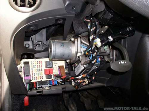

Es ist vollbracht! Meine Servo funktioniert wieder und es ist ganz einfach!
So, leibe Leidensgenossen, lange hat es gedauert, jetzt war es soweit: am Samstag habe ich mir einen Kumpel geschnappt, der einen Lötkolben hat und los ging´s:
- Verkleidung abgeschraubt, das sind nur drei Teile mit ein paar Schrauben.
- Dann zwei Schrauben gelöst, um die Lenksäule herunterzuklappen, dann kommt man leichter an die drei Schrauben, die den Motor halten.
- Die drei Schrauben gelöst und zwei Stecker abgeklemmt. Schon hatte ich das Ding in der Hand.

der servomotor ist zylinderförmig und sitzt an der lenkstange.
man kann ihn sehen, wenn die verkleidungen abgenommen sind.

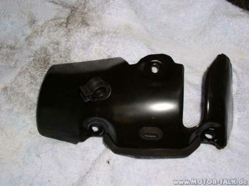

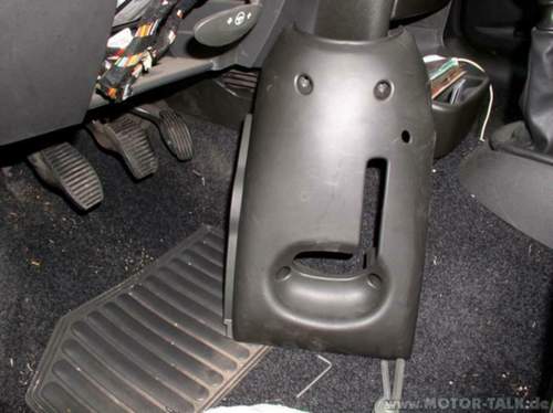

Jetzt einmal meine bescheidenen Erfahrungen.
Ungeduldige bitte wegzappen, denn ich brauche meist etwas länger ...
Die Zugänglichkeit der unteren Inbusschrauben ist bemerkenswert schlecht. Ein Inbusknochen ( also einige Standardinbusschlüssel in einem einzigen Werkzeug zusammengefaßt ) zum Lösen ist fast ungeeignet. Die zu verwendenden Inbusschlüssel sollten sogar möglichst sehr lang sein.
Bei der Demontage der Lenksäulenabdeckung ( wohl der 1. Arbeitsschritt; so u.a. das Herausdrehen aus dem Hebel der Lenkradhöhenverstellung) sollte man sich übrigens den Bewegungsablauf gleich sehr gut einprägen, damit der spätere Einbau einfacher vonstatten geht. ( man benötigt sonst mehr Hände, als man hat, da das sperrige Plastikteil förmlich überall hängen bleibt ).
Die linkseitig Verkleidung vor dem Sicherungskasten sollte wegen der allgemein besseren Zugänglichkeit auch demontiert werden.
Nun Demontage der kleinen Blechschale ( 3 x M 10; die Schrauben sind allerdings vollkommen unnötig viel zu lang)
Die Zugänglichkeit der Torxschraube, die den Kasten der Steuerungselektronik in ihrem Halterahmen fixiert ( wohl vom Baujahr des Modells abhängig; hier lag ein 188 von Mitte 2002 zugrunde), ist leider sehr schlecht. Das Schraubengewinde ist zudem unverständlicherweise mit einem Stopmittel versehen, sodaß der Drehwiderstand auch noch sehr hoch ist. Eine passende Torx-Nuß läßt sich zwar ausstecken, aber diese müßte dann mit einer Zange gefaßt werden, da der einzusteckende Vierkant einer Knarre mangels vorhandenem Platz überhaupt nicht aufgesteckt werden kann! Aufgrund der Länge der herauszudrehenden Schraube kann dann nach einige Umdrehungen wiederum die Nuß sehr bald gar nicht mehr entfernt werden ( denn während die Schraube noch nicht vollständig gelöst ist, klemmt sich die Nuß links am Rahmen ein ( typisch FIAT ? Ich frage mich, wer konstruiert solchen Unsinn ? ).

Beim von mir beschriebenen Modelljahr ist es nun notwendig, den Steuerungskasten seitlich und nach unten herauszuziehen, bevor man die Lenksäule oben löst, da dieser sonst unten eingeklemmt wird und die Lenkung nicht ausreichend nach unten sackt.
Beim Punto 188 ( 1,2 Liter; Baujahr 8/2002) unserer Familie ist übrigens ein anderes Steuergerät eingebaut, als das hier schon im thread abgebildete!

Mein alternativer Vorschlag zum Lösen der Lenksäule:
Nicht nur die zwei vorderen, sondern alle VIER Schrauben der Lenksäulenbefestigung ( 13er Nuß ) abschrauben. Das hat den Vorteil, daß die entsprechend wichtigen Lenkungsbereiche, insbesondere der Drehwinkelsensor später viel besser zugänglich werden!
Natürlich ist zu beachten, daß die so gelöste Lenkeinheit mit Hebeln und Lenkrad ein rel. hohes Gewicht hat und keineswegs nach unten fallen gelassen werden darf ( ! ), da dies die ja noch anhängenden Kabel und Steckverbindungen beschädigen könnte. Es genügt aber wohl, daß Lenkrad an der Kante des Fahrersitzes abzulegen ( wer es zur Sicherheit möchte, sollte noch einen Karton, Kissen oder ähnliches drunterlegen).
