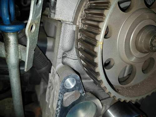

Hi Schrauber,
den o.g. Motor gab es ab 1999 ohne NW Sensor, irgendwann dann mit.
Wenn ich einen Motor mit NW Sensor kaufe (gibt's häufiger), kann ich den in meinen 188 ohne NW Sensor einbauen, also mit Wechsel auf mein altes MStG, welches keinen NW Sensor anspricht - also der Sensor wird dann einfach ignoriert und nicht angeschlossen?
Oder gibt es weiter Änderungen bzw. Unterschiede an den Motoren, die so einen Umbau nicht sinnvoll machen?
Danke für eine Antwort!

die ersten 1.2 Ltr. Motoren wurden mit einem IAW 59F M2 oder VG Motorsteuergerät ausgeliefert. Diese haben weder einen Nockenwellensensor, noch eine zweite Lambdasonde (Kontrollsonde) nach dem KAT.
Anfang 2000 (BJ, nicht EZ) gab es dann den Wechsel auf die M3 und ET Steuergeräte, das waren die ersten mit dem NWS und der zweiten Lambdasonde.
Später gab es noch einen Wechsel des kombinierten Saugunterdrucksensors. Die erste Version war mit einer Schraube befestigt, die zweite mit zwei Schrauben, auch der Stecker ist anders.
Und jetzt wird es interessant... Es gibt einige Kombinationen (glaube 6) des Kurbewellenrades für den Zahnriemen und der Riemenscheibe, wo der OT Geber das Signal abnimmt.
Da läuft auch der Vertragshändler gerne gegen die Wand, da die ZFA da nicht sehr aussagekräftig ist und oft das falsche Ersatzteil liefert, wenn die OEM Nummer des Originalteils nicht mehr da ist.
Dann musst du noch aufpassen ob mit oder ohne Klima, der ohne Klima fehlt oft die Bohrung oder zumindest das Gewinde im Kopf.
Auch im Kopf gibt es einige Änderungen, erst letze Woche hatten wir einen Fall, wo keine (wirklich keine) Markierung für das NWR da war...
Viel Glück!
