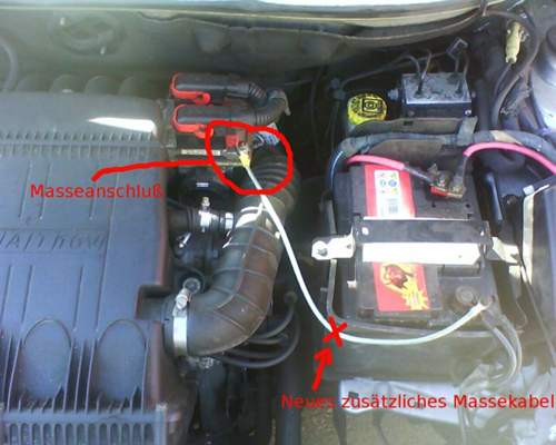

Der Vollständigkeit halber wollte ich hier in dieser tolle Sammlung die Lösung für mein Servo-Problem schildern. Auch bei mir ging sporadisch die Servolampe an und dann bis zum abstellen des Fahrzeugs nicht mehr aus. Nicht bei jeder Fahrt aber bei ca. jeder 2.-3. Fahrt. Wenn die Servolampe leuchtete, ging auch sporadisch gleichzeitig die STOP- und die ABS-Lampe parallel kurz an und gleich wieder aus.
Später hatte der Wagen zusätzlich Startprobleme, so bin ich dann dem gesamten Problem auf die Schliche gekommen. Der Massepunkt oben am Motor (an den großen rot-schwarzen Steckern) war schuld. Nachdem ich an diesen Massepunkt ein neues dickes Kabel gezogen hab, sind alle genannten Probleme verschwunden, also auch die Servolampe ist nicht mehr aufgeleuchtet.
Das ist ein schnell zu prüfender und zu behebender Punkt, man muss dafür nichts abbauen und sich nichtmal unters Auto oder in enge Zwischenräume zwängen.. ;)

Hab nochmal ein Bild gemacht, als ich vorhin kurz draußen war um es besser zu verdeutlichen.
Punto-188-steuergeraetmasse-mod
