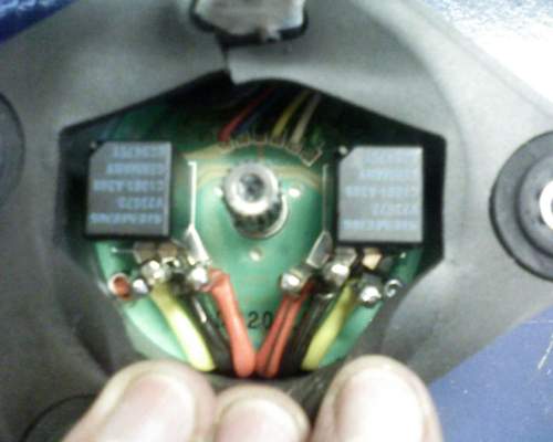

Die kleine runde Platine mit den 2 Relais ist bestimmt bei dir auch die Fehlerquelle.
Baue den Motor aus und löte die 6 Kabel ab um die Platine vom Motor zu nehmen.

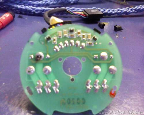

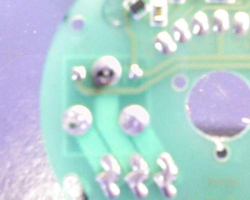

Danach die kleinen Torx Schrauben lösen und die Platine vorsichtig nach oben ziehen. Ich betone vorsichtig, die Platine ist sehr dünn und zerbrechlich. Ich habe die schwarze Dichtung etwas mit dem Cuttermesser behandelt um die Platine leichter zu entfernen.
Auf der Rückseite siehst du die gebrochenen Lötpunkte. Ich habe ca. 10 Lötstellen nachgelötet mit einer kleinen Lötspitze!
Sp-a0923
Nachdem Löten die Platine wieder vorsichtig auf den Motor setzen, verschrauben und die 6 Kabel wieder anlöten. Darauf achten das sich die Kabel nicht berühren, ist etwas "frimelig"😛.

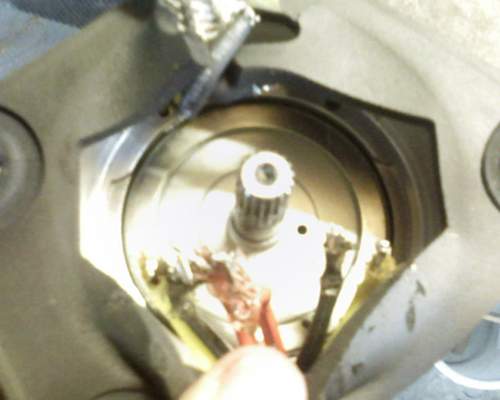

Habe auch zuerst nur den Drehwinkelsensor gereinigt, bzw. entfettet aber daran lag es ja nicht. (siehe Fotos)

hatte auch n kompletten servo ausfall.
hab dann mal alles aufgeschraubt und war schon fast dabei, die platine vom servomotor auszulöten und die relais zu bestellen. dann wollte ich aber doch nochmal den sensor vom fett befreien und hab dies erstmal getan. mit derm ergebnis dass sofort die servo wieder angesprungen ist. arbeitszeit und aufwand von der sensorreinigung war wirklich sehr gering.
danke für die vielen tips hier im forum. hat mir wohl eine menge geld und ärger eingespart!

Foto:
die bietet sich sicherlich dasselbe Bild wie hier im Anhang oder?
Biege etwas diese Dichtung zur Seite und du müsstest 3-4 Torx schraubven sehen. Die müssen gelöst werden und dann die Kabel ablöten. Das sollte es dann gewesen sein, um die Platine zu entfernen;-)
Gruß Holger
