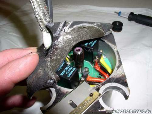

Ich hatte bei meinem Punto (188, 1,2l, 60 PS, Bj. 2000, 230 000 km) letzte Woche das gleiche Problem. Da dieses Jahr noch die Hauptuntersuchung ansteht und ich keine 1000€ mehr für eine Reparatur ausgeben möchte, habe ich kurzerhand die beiden Relais bei DARISUS bestellt (V23072-C1061-A308 - Relais Form U, X 12V 130 Ohm). Nach 2 Tagen waren sie schon im Briefkasten.
Anhand der Anleitung, die hier in diesem Thread zu finden ist war der Ausbau des Servomotors kein Problem. Auch das Wechseln der Relais ist mit etwas Geduld und einer ruihgen Hand relativ einfach.
Auf eine Sache sollte man vor dem Wiedereinbau des Motors aber achten, um sich unnötige Arbeit zu ersparen: Nachdem der Motor wieder eingebaut war, hatte ich kleine Aussetzer bei Lenkbewegungen und es waren laute Schleifgeräusche zu hören. Beim Lenken hatte ich das Gefühl, dass das Lenkrad manchmal klemmt und nur mit hohem Kraftaufwand ruckweise gedreht werden konnte, was die Probefahrt zu einem kleinen Abenteuer werden ließ. Danach ist die Servolenkung wieder komplett ausgefallen.
Also wurde der Motor nochmal ausgebaut. Es hat sich dann herausgestellt, dass eine Lötstelle an der Platinenunterseite etwas zu groß geraten ist und auf den Motor gedrückt hat. Die Lötstelle habe ich dann nochmal bearbeitet, die 6 Kabel wieder angelötet, und die Platine wieder angeschraubt. Um euch diesen Arbeitsschritt zu erparen, kontrolliert vor dem Einbau ob sich der Motor bei aufgeschraubter Platine frei bewegen lässt!!!! Jetzt läuft alles wieder bestens.
Kosten: 13,33€ für die Relais + Verand!!!
Noch mal vielen Dank für die Lösungsvorschläge und allseits gute Fahrt!!!

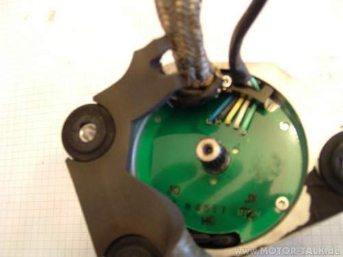

Neue Lenkung, Servo ohne Relais (vermutlich ab Baujahr 2003, Punto IIb Typ 188 b Facelift)
http://i40.tinypic.com/jruzhg.jpg
Alte Lenkung, Servo mit 2 Relais (ab Baujahr 1999, Punto II Typ 188 a)
http://i40.tinypic.com/166c2s7.jpg
Was kann ich nun als Alternative noch machen ausser mir eine komplett neue Lenkung einbauen zu lassen. Für das alte Modell kostet die Lenkeinheit beim Autoteileshop 580 Euro und ab der Modellreihe 07/2003 (sprich mein Modell) kostet sie 716 Euro.
Das mit dem Fett entfernen und reinigen des Sensors/Lenkung halte ich primär für ungut, weil das Fett ist nicht ohne Grund an dieser Stelle. Zweitens ist dieser Schritt bei mir nicht sinnvoll, da die Servo nur einmal komplett ausgefallen ist und seither nicht mehr. Daher kann ich nicht kontrollieren, ob diese Reingung auch wirklich bei mir hilft. Dabei hätte ich auch meine Zweifel, ob ich das Problem nicht weiter verlagere... Egal jetzt!! 😁
Löten kann ich leider ja auch nicht weil ich ja gar keine Relais habe die ich tauschen könnte.. wäre besser ich hätte die "alte Lenkung"🙂

Einen Servomotor solltest du aber trotzdem eingebaut haben. Die Lötarbeiten mussten bei mir nicht am Relais sondern an der Servomotorplatine gemacht werden. Im Innenbereich der Platine war die schlechte / kalte Lötstelle.

Die Modelle haben an für sich dieselbe Basis, aber in ein paar Dingen unterscheiden sie sich dennoch.
Wie auch meine 2 eingestellten Bilder schon zeigen.

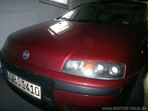

So, habe heute versucht denn neuen Motor einzubauen. Leider habe ich einen Motor ohne Relais drin 🙁
Habe aber einen Punto 188A? Siehe Bild?
Ich bin jetzt ein wenig verwirrt? Also ist bei dem der Lenkwinkelsensor kaputt?
