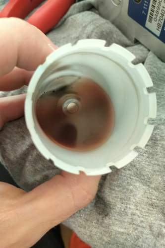

Ich habe mir das Öl in der Bucht gekauft.
Artikelnummer 273404617641
Anschließend bisschen mehr als die Markierung reingefüllt. Dann 10-15x die Heckklappe geöffnet und geschlossen.
Wieder die Flüssigkeit gegen neue getauscht dieses mal bis zur Markierung befüllt und gut ist es seitdem. Ich habe keine neuen Dichtung verbaut, weil ich keine gefunden habe.
Alte Flüssigkeit

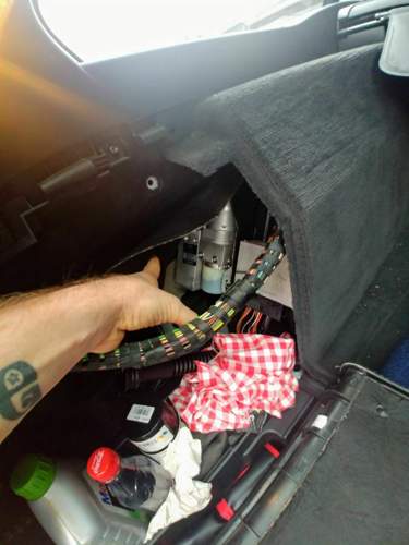

Platz des Hydroaggregat

Man braucht die Schelle nicht lösen. Unten ist ne Schraube zum nachfüllen...
Wir auf dem Bild zu sehen musste ich nur links die Klappe wegmachen, dann hatte ich einen freien Blick auf die Pumpeneinheit, ohne noch irgendwas wegbauen zu müssen.
Sehr praktisch... Ist bei mir wohl leider weiter hinten versteckt und mit wesentlich mehr Aufwand verbunden. Hat jmnd Erfahrung mit dem Ausbau der Seitenwand?
