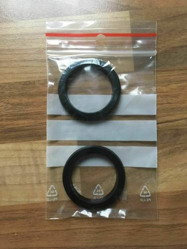

Ich habe nun selbst im Hydraulikdichtungsshop Mauch bestellt. Nach vielen Telefonaten mit Lieferanten und Parkervertretern war Mauch aus Dunningen, die Günstigsten. Ich hatte Angebote bis 88€ Netto für eine Dichtung. Die CN 4035 scheint schwer aufzutreiben zu sein.
Ich habe nun 2 bestellen müssen und würde eine zum Selbstkostenpreis abgeben.
Gruß Frank

@intershopper schrieb am 28. Mai 2019 um 06:34:28 Uhr:
Ich meine natürlich die Dichtung mit der Bezeichnung C2 4035
Gruß Frank
die Dichtung ist verkauft.
