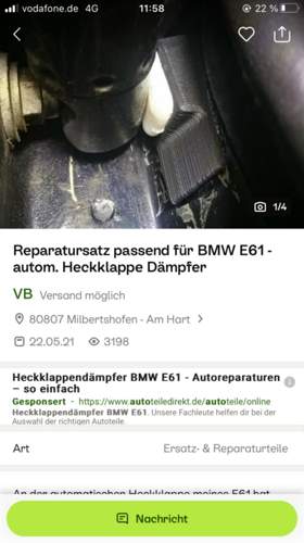

Vor einiger Zeit tropfte es hinten links quasi aus meiner Stoßstange. War recht klar das es das Öl aus der automatischen Heckklappe ist. Der Vorratbehälter war auch auf Minimum, Pumpe läuft aber noch einwandfrei. Habe die Pumpe vom Halter geschraubt, sauber gemacht und bin jetzt ne Zeit so rumgefahren, das man die Pumpe "beobachten" kann. Die Undichtigkeit ist am quadratischen Deckel der von unten der am Pumpengehäuse sitzt (Ich hänge ein Bild an).
Hat jemand Erfahrung bzgl. Abdichten an diesem Punkt? Beim Lösen der Schrauben ist mir sofort aufgefallen das der Deckel stark unter Spannung steht, das "wieder drauf bekommen" dürfte das Problem werden. Ich wüsste gerne wie es genau unter diesem Deckel aussieht und mit wieviel Newton mit die Teile entgegen kommen werden, bzw. wie lang die Feder ungespannt hinausstehen würde.

Ich habe mich dazu entschlossen die Pumpe mit einer Dichtmasse zu bearbeiten. Dazu habe ich die Flächen bei leicht gelüftetem Deckel mit Isopropanol gereinigt. Nach Studium diverser Dichtmittel habe ich mich für Curil K2 von Elring entschlossen. Ist für fein bearbeitete Flächen, besonders bei Hydraulikpumpen. Nicht härtend und für den erwarteten Temperaturbereich bestens geeignet.
Also die Paste mit einem feinen Pinsel aufgetragen, dabei immer die eine Schraube auf der jeweiligen Ecke raus genommen, damit man auch überall richtig drankommt.
Nach 5 Minuten ablüften habe ich die 4 Schrauben gleichmässig angezogen, nie mehr als 1/2 Umgrehung pro Schraube, sonst neigt der Deckel schnell zu verkannten. Nachdem der Deckel auflag, habe ich über Kreuz noch mit 5Nm nachgezogen um eine nicht zu große und gleichmässige Spannung zu erreichen.
Die Pumpe habe ich in diesem Zustand kopfüber und über Nacht stehen lassen, dann die überschüssige Dichtmasse abgewischt.
Heute morgen dann der Einbau, seitdem etwa 10x die Klappe betätigt, dazwischen immer wieder Pausen.
Bis jetzt ist alles trocken, mein erster Versuch könnte also erfolgreich gewesen sein.
Die nächsten Tage werden es definitiv zeigen.
